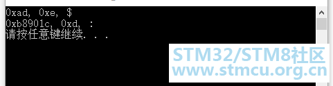

运行结果:
对于 n 和 ch,第一次输出的数据是完整的,第二次输出的数据是残缺的。
第一次输出时,n、ch 的值分别是 0xE、0x24('$' 对应的 ASCII 码为 0x24),换算成二进制是1110、10 0100,都没有超出限定的位数,能够正常输出。
第二次输出时,n、ch 的值变为 0x2d、0x7a('z' 对应的 ASCII 码为 0x7a),换算成二进制分别是 10 1101、111 1010,都超出了限定的位数。超出部分被直接截去,剩下 1101、11 1010,换算成十六进制为 0xd、0x3a(0x3a 对应的字符是 :)。

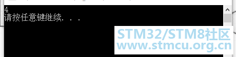

运行结果:
m、n、p 的类型都是 unsigned int,sizeof 的结果为 4 个字节(Byte),也即 32 个位(Bit)。m、n、p 的位宽之和为6+12+4 = 22,小于 32,所以它们会挨着存储,中间没有缝隙。
sizeof(struct bs)的大小之所以为 4,而不是 3,是因为要将内存对齐到 4 个字节,以便提高存取效率。
