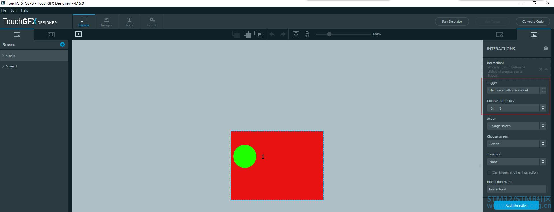

我使用STM32 G070RBT6 + 320*240的SPI屏幕(无触摸),想通过按键切换页面,在TouchGFX中可以设置使用外部按键按下作为触发(如图所示),但是我不知道我程序中在哪里告诉TouchGFX我的哪个按键按下了?

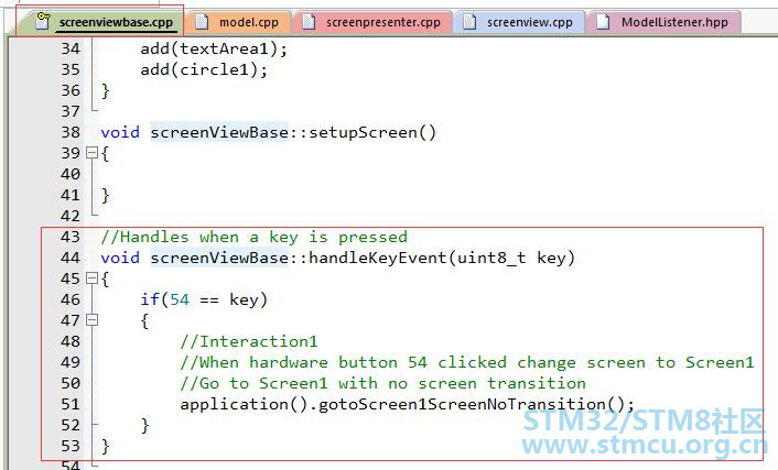

我现在有两个按键,通过中断的方式得知按键是否按下,按键按下触发中断,对一个uint8_t类型的叫keyValue的全局变量赋值,来表示我按下了哪个按键,如果按照我发问的截图那样设置hardware button is clicked ,如下图所示文件会有一个handleKeyEvent函数,我想知道我应该如何操作才可以在Model::tick()中把我的keyValue的值传递给handleKeyEvent函数,最终实现页面的切换
