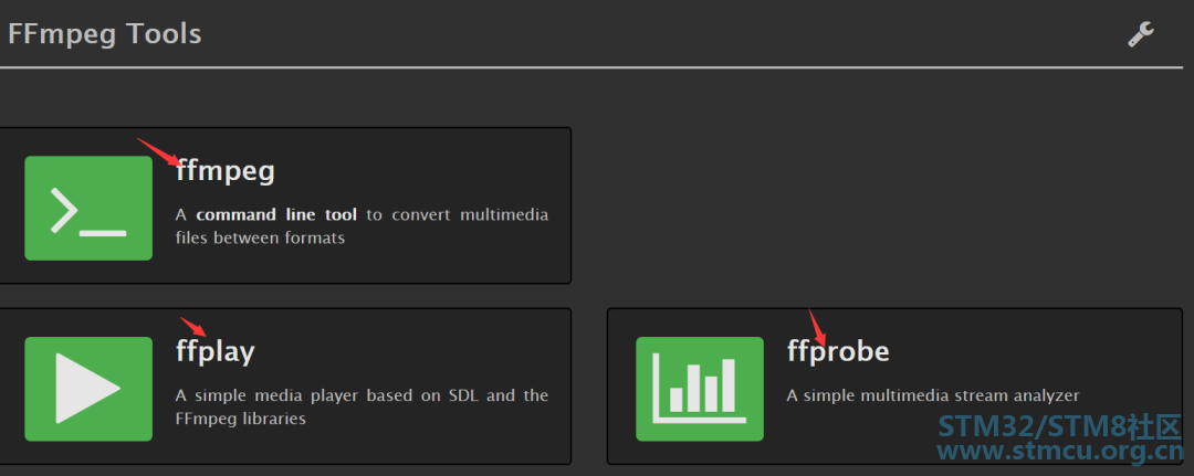

ffmpeg工具主要分三个,从官网我们可以看到:
  • ffmpegHyper fast Autio and Video encoder)超快音视频编码器(类似于爱剪辑)。
  • ffplaySimple media player)简单媒体播放器
  • ffprobeSimple multimedia streams analyzer)简单多媒体流分析器
在上面官网图片里面中,如果大家要详细了解ffmpeg、ffplay、ffprobe三个工具的使用,可以点击进去,里面有非常详细的介绍!这里接下来我给大家总结一下这段时间我学习里面的一些常用命令,再加上一些视频播放演示,这样学习起来就不会太枯燥了.

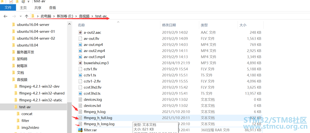

注意:我们可以看到上面的命令查询帮助信息打印出来太多了,不方便阅读,所以我们把它们都放在单独的一个日志文件里面,这样就方便查看阅读:
E:\音视频\test-av>ffmpeg -h > ffmpeg_h.log
E:\音视频\test-av>ffmpeg -h long  > ffmpeg_h_long.log
E:\音视频\test-av>ffmpeg -h full  > ffmpeg_h_full.log
最终就会在当前目录下生成三个日志文件:

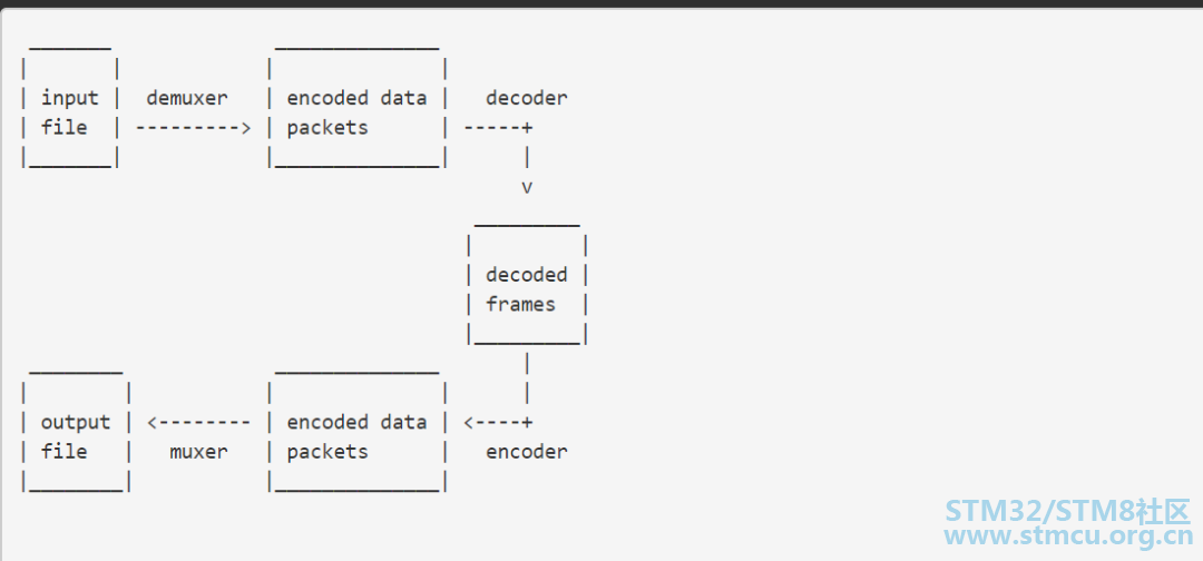

三、ffmpeg音视频处理流程:
我们可以去ffmpeg官网介绍里面看到它的处理流程图:
为了说明这个处理过程,我们以下面一条命令来举例说明:
ffmpeg -i test_1920x1080.mp4 -acodec copy -vcodec libx264 -s 1280x720 test_1280x720.flv
说明:
  • (input file)这里输入文件为test_1920x1080.mp4格式的视频文件格式
  • demuxer:通过可用解复用器把输入文件,也就是音视频文件,分离出音频包和视频包
  • 编码数据包;通过上面的demuxr,就得到了音频包和视频包
  • decoder:然后通过解码器解码后,就生成了解码数据帧,这里要通过过滤处理,怎样过滤处理具体可以看官方的说明,这里暂时不说明,如果有时间,研究完官方说明,再来讲
  • encoder:过滤处理完后的解码数据帧通过编码器处理后,会生成编码数据包
  • muxer:编码数据包再次通过可用复用器处理,就生成了一个新格式的音视频文件,比如这里是test_1280x720.flv

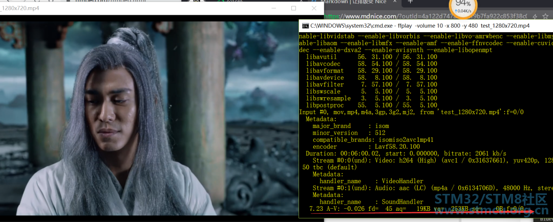

由于篇幅原因,本次就暂时不分享关于ffplay来演示视频播放了,演示效果如下:
