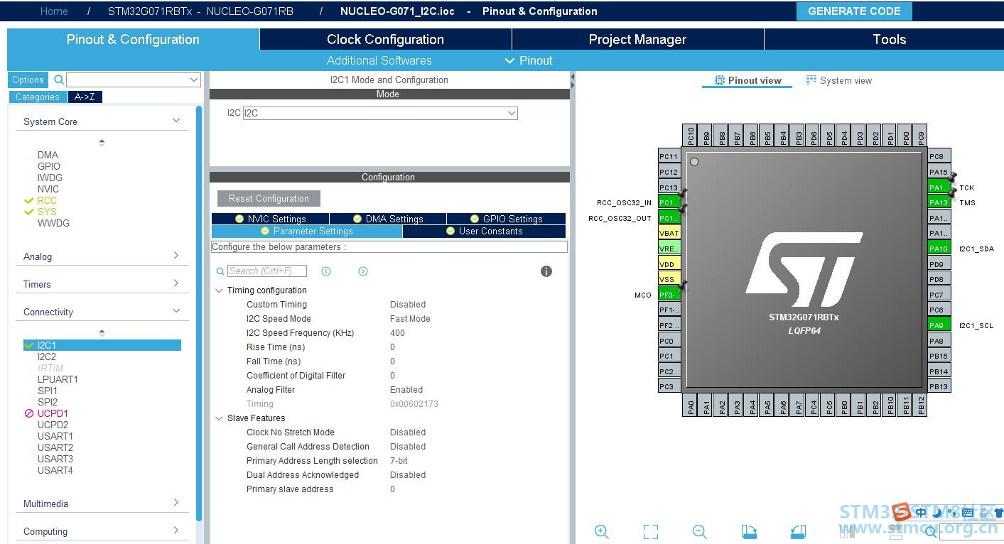

最近需要用到I2C控制OLED,想先用硬件I2C试试,这样方便一点。用的是OLED商家的代码,比较简单。
I2C1设置为快速模式,400K。
main函数里只写了初始化和一个显示代码。

要注意I2C的SCL,SDA IO口是否一致

用这个HAL库函数(HAL_I2C_Mem_Write)进行I2C的写入操作
