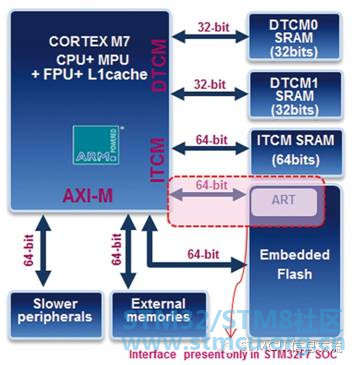

首先,第一个重要区别在于STM32F7器件同时具有ITCM接口和AXI接口连接到片内闪存,如图1所示。
图1:基于ARMCortex-M7内核的系统级芯片的框图
ITCM和AXI双接口的存在使得执行代码具备更大的灵活性。此外,STM32F7还有一个称为自适应实时加速器(ARTAccelerator™)的内置闪存加速器,从而实现闪存零等待执行。使用TCM接口和ART加速器能能实现与带缓存AXI接口相似的性能。同时用户代码也不会有高速缓存失效或高速缓存维护操作的麻烦。
利用ARTAccelerator加速引擎和高达16kB的L1缓存,STM32F7 MCU可实现ARMCortex-M7的最佳性能。不管是从片内闪存还是外部存储器执行代码,在216MHz下均可达到1082 CoreMark/462 DMIPS。

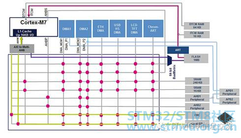

第四,STM32F7MCU最有特色的设计之一是它们的智能系统架构,它使用两个子系统,如图2所示:
图2:STM32F7微控制器的总线矩阵
AXI-to-multi-AHB桥将AXI4协议转换成AHB-Lite协议
multi-AHB总线矩阵管理主机之间的访问仲裁
该仲裁使用循环调度算法保障主机对从机的访问,即使多个高速外设同时工作,也能实现同时访问并高效运行。
