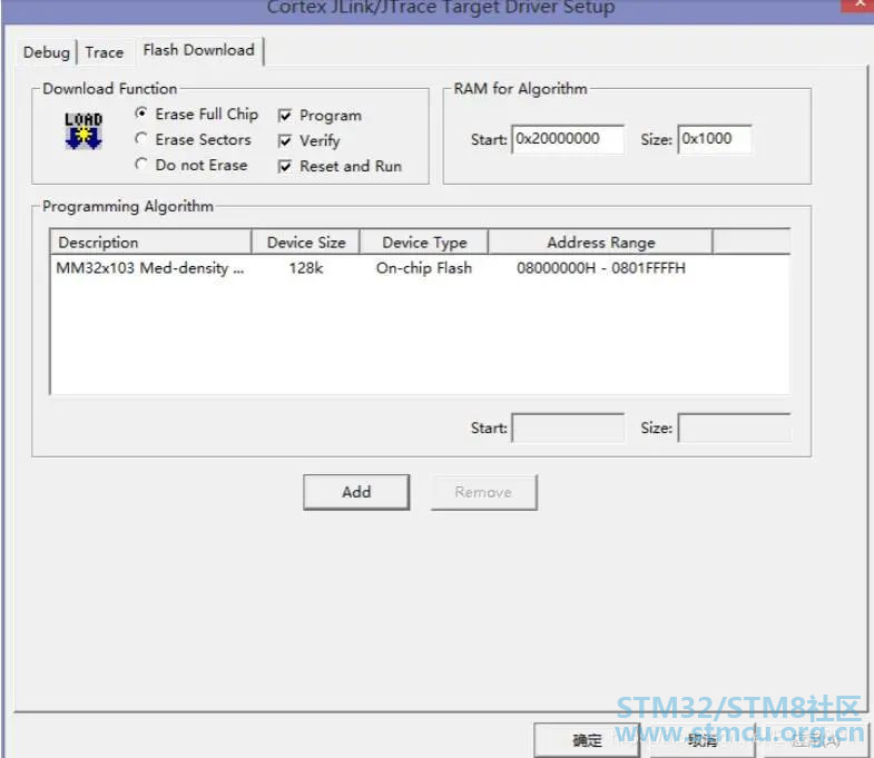

KEIL 程序编译通过了,可是下载程序失败
常见原因:
  • 硬件电路没有接好,查看 debug 工具是否连接上板子中的 JTAG 或者 SWD,能否读到芯片IDCODE。
  • 若是 Debug 工具能读到芯片 ID,但是无法下载,原因是没有选择 Description 型号,具体配置选择如下图所示。

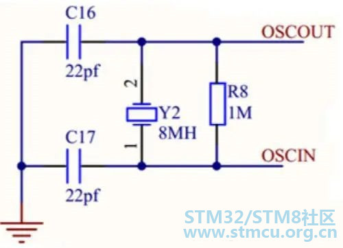

外部高速时钟接法
外部无源晶振电路如下图所示,晶振两脚接约 22pf 电容,并上 1M 反馈电阻。因芯片内部没有集成反馈电阻,为保证 XTAL 起振,必须接 1M 欧姆电阻;
外部时钟异常常见原因
运行程序通常用到外部高速时钟做系统时钟源,有时候在调试中会遇到系统时钟异常导致程序停止运行,以下列出几点可能的原因:
  • 外部晶振未加反馈电阻,导致外部无稳定时钟输入;
  • 外部晶振范围 8~24MHz;
  • 晶振与芯片引脚间断路;
  • 晶振质量问题导致,不正常起振;
  • 芯片系统时钟配置过程错误等等
