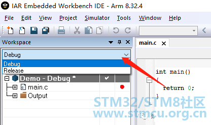

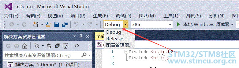

在一些项目中,会出现Debug 和 Release两个版本,比如:6 G7 l! o" F6 {6 W" J8 i
IAR EWARM:
" m& s% W: D/ Y) T1 h+ O& V
VS:
% g# k* R: D( H) A% l

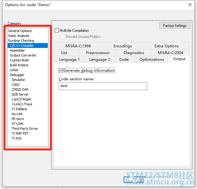

我们这里拿IAR EWARM来说,主要是:Project -> Options 下面的配置选项不同:
& _6 v& [! i" V; ?! Z1 W6 U6 p

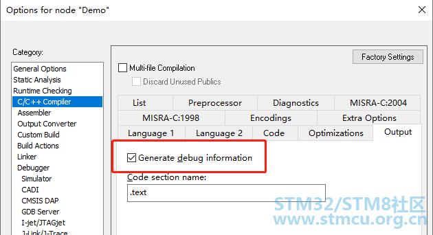

1.生成调试信息
! b$ h- \6 F, |Debug版本通常会生成调试信息,而Release通常没有这些信息。
" H; z1 F5 K# ?! H/ s/ V
比如IAR EWRAM:# h, V! S2 g1 M' a
. s1 A2 W( V; m" M( V
这里的“生成调试信息”其实包含了很多关于调试的信息,如果勾选会多出“.pbd”、 “.browse”、 “.linf”等与调试有关的信息。

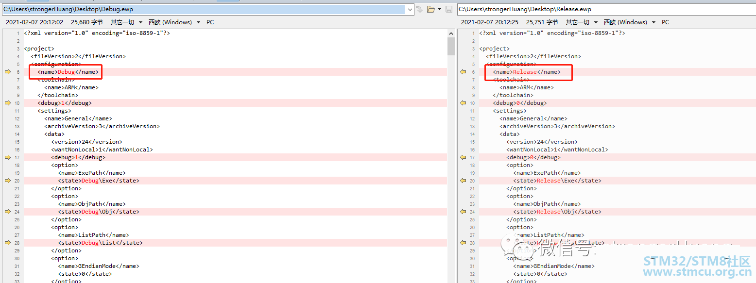

补充②这个配置信息保存在“.ewp”(工程配置)文件下,包含了Debug 和 Release两个版本的配置信息:. l- ~9 F3 Y) C. y, X* F( X
  1. 6 I8 i$ h; M" u
  2. <configuration>
    # o% `; b! ~, v! t
  3.     <name>Debug</name>) x5 c( v" w; o4 |8 c
  4.   ...配置- H/ u5 ^; y7 [5 V( R
  5.   </configuration>
    / O7 P, l& e8 I
  6. 6 \# D: ~4 E4 D" Q1 u, O' {0 Y
  7. <configuration>4 M- H( v* Y6 F& b, Y  @
  8.     <name>Release</name>
    / m  J0 c9 y' f4 U" j# N( `
  9.   ...配置0 F/ n4 j& h; r  W' ~3 Z) \( v
  10. </configuration>9 v# K, ]: Q* N; Y, O5 z: J1 z
' Y* V4 A7 |' i- q. m4 I+ f
你可以对比一下两个配置的差异,就知道二者的一些区别:

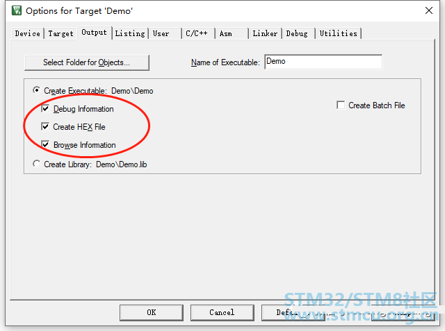

补充③Keil MDK类似,也有类似的关于调试的配置:Projcet -> Options for Target:

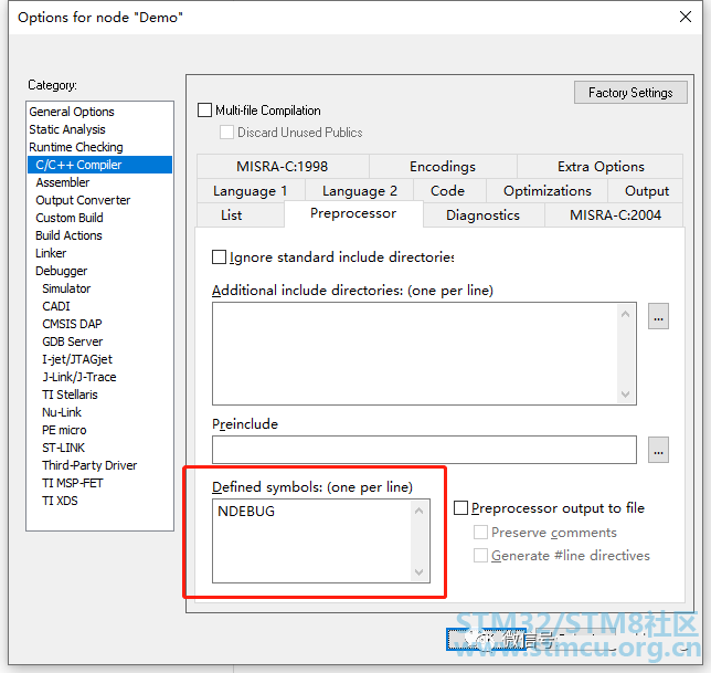

IAR 默认是在Release版本下预定义NDEBUG:: I' Z' g0 y! ]  J
9 F( H& S( h7 E3 ], c% O! v
当然,这里全网可以自己根据自己实际情况进行定义。' X3 c) b" M9 g6 f$ h" y* t: d

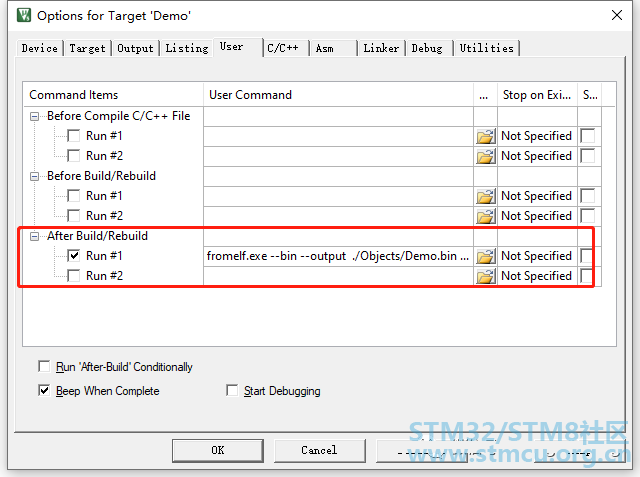

3.其他不同
. G7 D- W" O3 t比如:在 Release 版本下增加一些axf转bin的命令
; }  M5 M% L1 x0 [1 d) z8 ^! ^
实际项目中,Debug 和 Release两个版本可能还有很多不同的配置,按理说“Options”下面的很多配置都可以不同。
0 c  C; t' j  j$ c

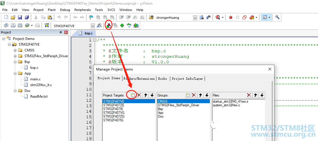

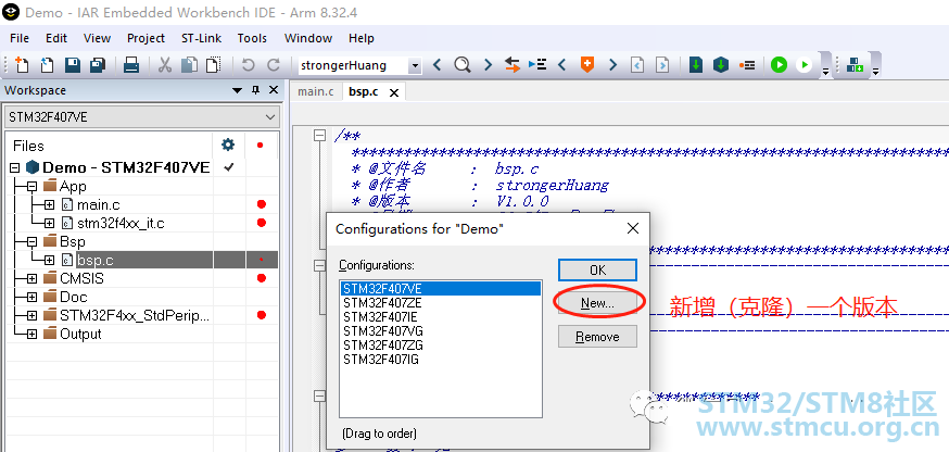

1.IAR EWARM
8 K3 @3 o/ Q1 y3 @1 ^" U7 Z% s* rProject -> Edit Configuartions:& k, E2 ?& A- b; K0 q$ y" L
0 z# r; `3 ^0 j7 Y4 U8 Y
2.Keil MDK; K: e/ r9 y' w. ?' n9 n
Project - Manage ->Project items:
9 s, G3 j$ R' u
