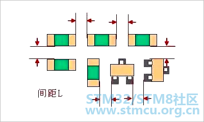

6、贴片之间的间距
贴片元器件之间的间距是工程师在layout时必须注意的一个问题,贴片之间的间距既不能太大(浪费电路版面),也不能太小,避免焊锡膏印刷粘连以及焊接修复困难。
微信图片_20210218231242.png 间距大小可以参考如下规范:
√ 相同器件:≥ 0.3mm√ 不同器件:≥ 0.13×h+0.3mm(h为周围近邻与器件最大高度差)√ 手工焊接和贴片时,与器件之间的距离要求:≥ 1.5mm。(仅供参考,可按照各自公司的PCB工艺设计规范)

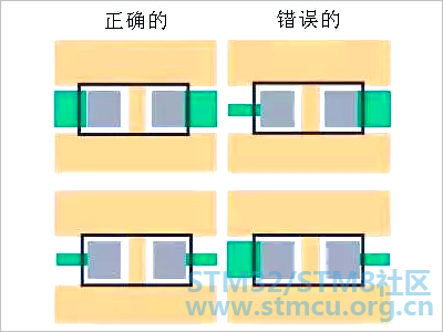

7、元器件引线宽度一致

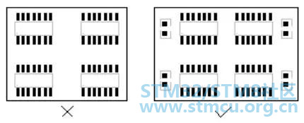

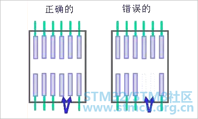

8、保留未使用引脚焊盘
微信图片_20210218231249.png 比如上图一个芯片其中两个引脚不要使用的情况,但是芯片实物引脚是存在的,如果像上图右边的方式两引脚就处于悬空状态很容易引起干扰。
如果芯片引脚本身内部属于未连接(NC),加上焊盘再把焊盘接地屏蔽能避免干扰。

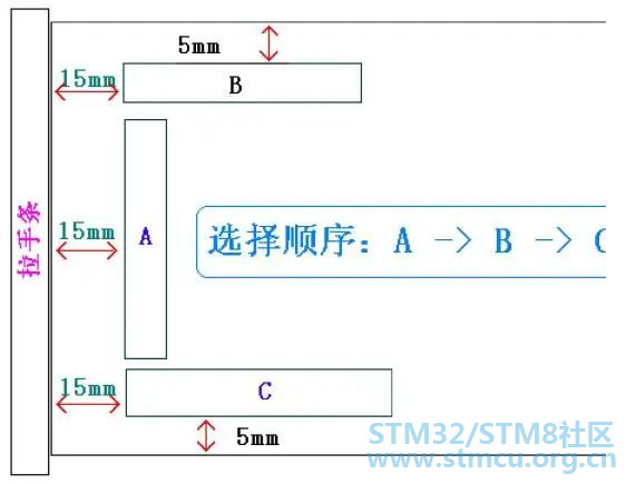

10、条形码丝印的设置
1) 条形码丝印水平/垂直放置。
2) 条形码位置以不盖住焊盘、测试孔、不被拉手条盖住和便于读取信息为原则。3) 距板边5mm,距离拉手条15mm。优选的放置顺序为:如下图所示: 微信图片_20210218231253.jpg 条形码丝印优先放置顺序图
4) 单面器件板:Top面实线框→Top面虚线框;双面器件板:均为实线框。5) 条形码丝印框大小优选次序:42*8mm→42*6mm→7*9mm。42*8适用于过自动线的单板。
