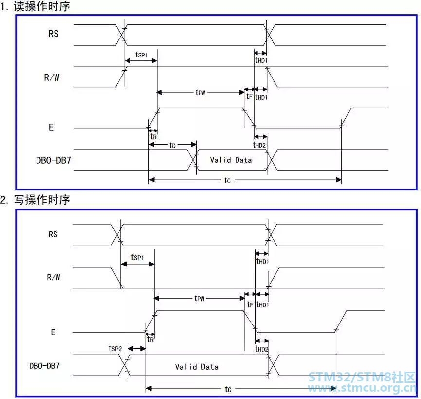

1602的时序问题,大家要学会通过LCD1602的数据手册提供的时序图和时序参数表格来进行研究,而且看懂时序图是学习单片机所必须掌握的一项技能,如下图所示:
1602时序图
大家看到这种图的时候不要感觉害怕,说句不过分的话,单片机这些逻辑上的问题,只要小学毕业就可以理解的,很多时候是因为大家把问题想象的太难才学不下去的。
我们先来看一下读操作时序的RS引脚和R/W引脚,这两个引脚先进行变化,因为是读操作,所以R/W引脚首先要置为高电平,而不管它原来是什么。读指令还是读数据,都是读操作,而且都有可能,所以RS引脚既有可能是置为高电平,也有可能是置为低电平,大家注意上图的画法。而RS和R/W变化了经过Tsp1这么长时间后,使能引脚E才能从低电平到高电平发生变化。
而使能引脚E拉高经过了tD这么长时间后,LCD1602输出DB的数据就是有效数据了,我们就可以来读取DB的数据了。读完了之后,我们要先把使能E拉低,经过一段时间后RS、R/W和DB才可以变化继续为下一次读写做准备了。
而写操作时序和读操作时序的差别,就是写操作时序中,DB的改变是由单片机来完成的,因此要放到使能引脚E的变化之前进行操作,其它区别大家可以自行对比一下。

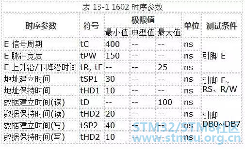

细心的话就会发现,这个时序图上还有很多时间标签。比如E的上升时间tR,下降时间时间tF,使能引脚E从一个上升沿到下一个上升沿之间的长度周期tC,使能E下降沿后,R/W和RS变化时间间隔tHD1等等很多时间要求,这些要求怎么看呢?放心,只要是正规的数据手册,都会把这些时间要求给大家标记出来的。
大家要善于把手册中的这个表格和时序图结合起来看,上面表中的数据都是时序参数,大家务必要学会自己看时序图,这个很重要。此外,看以下解释也需要结合时序图来看。
tC:指的是使能引脚E从本次上升沿到下次上升沿的最短时间是400ns,而我们单片机因为速度较慢,一个机器周期就是1us多,而一条C语言指令肯定是一个或者几个机器周期的,所以这个条件完全满足。
tPW:指的是使能引脚E高电平的持续时间最短是150ns,同样由于我们的单片机比较慢,这个条件也完全满足。
tR,tF:指的是使能引脚E的上升沿时间和下降沿时间,不能超过25ns,别看这个数很小,其实这个时间限值是很宽裕的,我们实际用示波器测了一下开发板的这个引脚上升沿和下降沿时间大概是10ns到15ns之间,完全满足。
tSP1:指的是RS和R/W引脚使能后至少保持30ns,使能引脚E才可以变成高电平,这个条件同样也完全满足。
tHD1:指的是使能引脚E变成低电平后,至少保持10ns之后,RS和R/W才能进行变化,这个条件也完全满足。
tD:指的是使能引脚E变成高电平后,最多100ns后,1602就把数据送出来了,那么我们就可以正常去读取状态或者数据了。
tHD2:指的是读操作过程中,使能引脚E变成低电平后,至少保持20ns,DB数据总线才可以进行变化,这个条件也完全满足。
tSP2:指的是DB数据总线准备好后,至少保持40ns,使能引脚E才可以从低到高进行使能变化,这个条件也完全满足。
tHD2:指的是写操作过程中,要引脚E变成低电平后,至少保持10ns,DB数据总线才可以变化,这个条件也完全满足。
