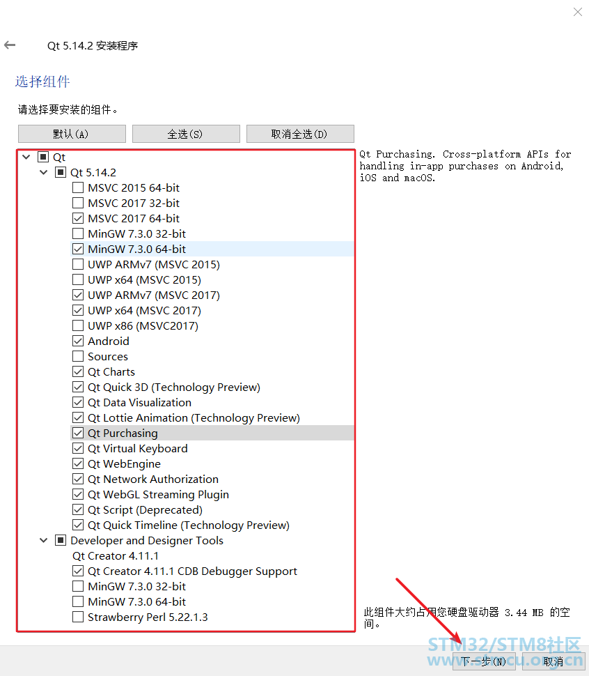

1.安装Qt下载地址:
https://download.qt.io/archive/qt/

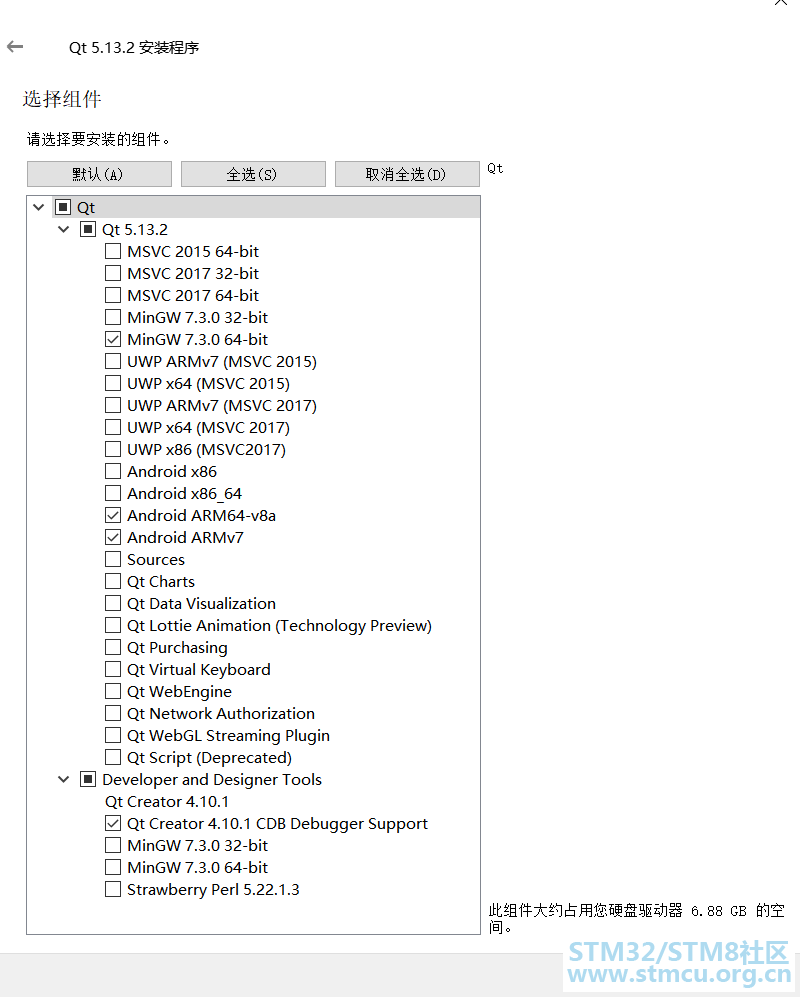

本教程基于Window平台 Qt 5.14.2 给大家讲解如何进行安装和相关配置.
下载好QT安装包之后,一路傻瓜式安装即可,在选择组件时不同的版本可能会有所不同,初学者按照我下面的方法勾选就可以了。
如果是Qt5.13.2版本的话界面是这样的

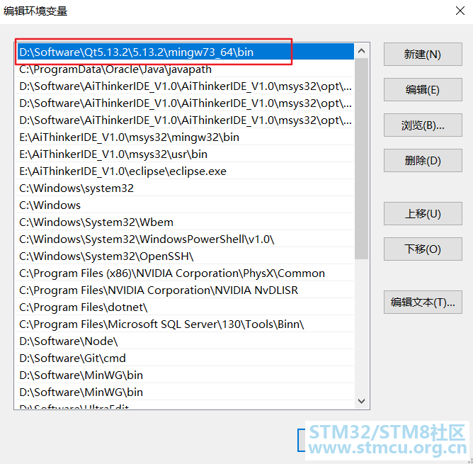

在桌面找到我的电脑(此电脑)图标,鼠标右键,打开属性窗口,选择“高级系统设置” ,在弹出的对话框中选择“环境变量”。将Qt的相关目录添加到系统环境变量中。环境变量说明:在安装目录中找到Qt库的bin目录: D:\Software\Qt5.13.2\5.13.2\mingw73_64\bin`(这是我的安装目录)

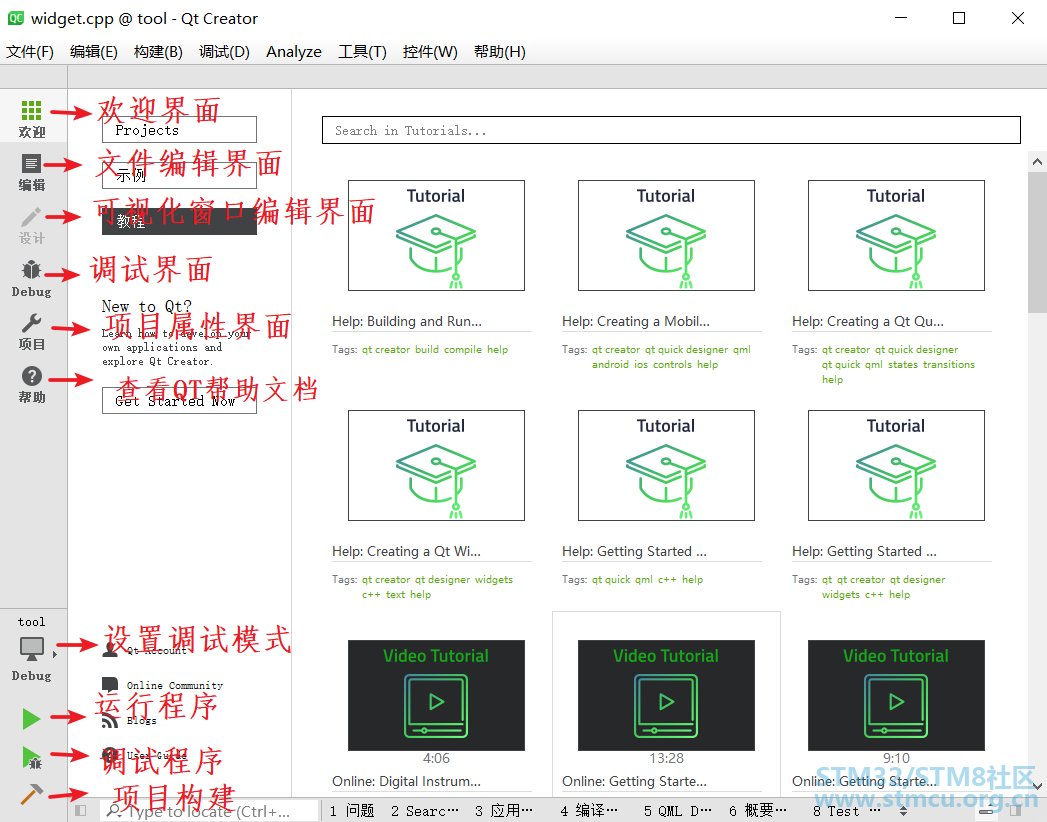

QtCreator主界面介绍

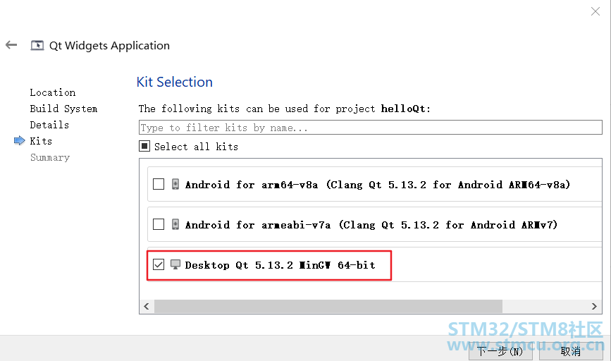

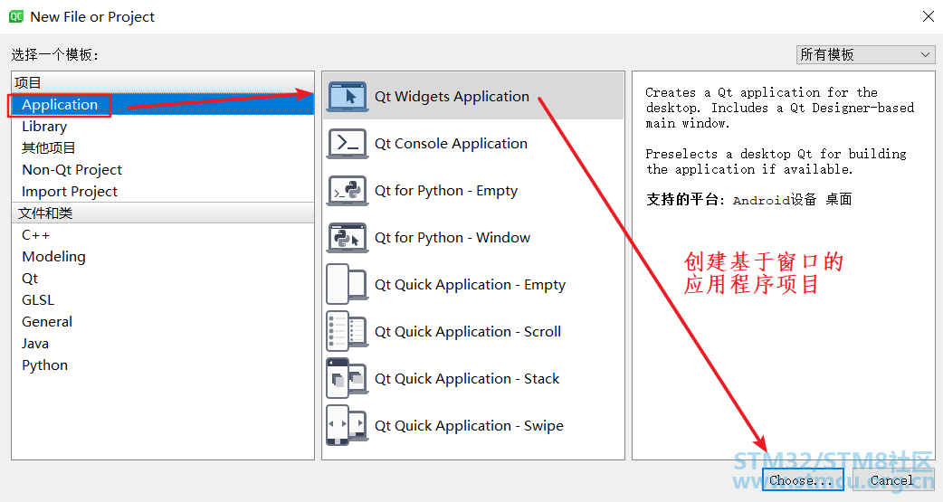

打开QtCreator新建一个项目
  • 项目名称根据需求自己指定即可
  • 在指定项目的存储路径的时候, 路径中不能包含中文, 不能包含中文, 不能包含中文
直接下一步

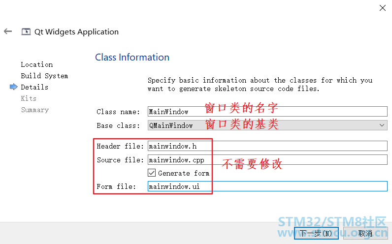

  • Class name 可以随便写一个,一般默认不变
  • Base name 有QMainWindow、QWidget、QDialog随便选一个即可
  • 编译套件用于项目文件的编译, 如果安装了多个编译套件, 在这里选择其中一个就可以了

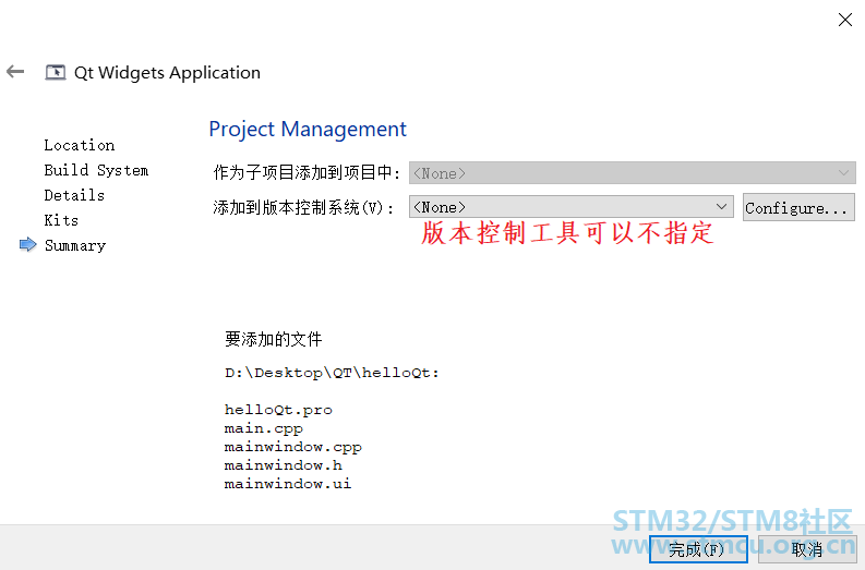

版本控制工具没有的话可以不选,主要用于团队开发,点击完成
这样我们就新建好了一个项目工程

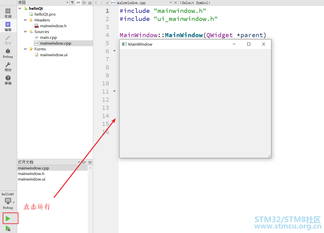

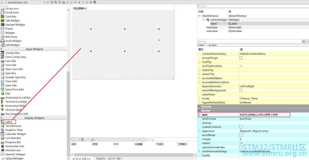

双击 ui 文件即可进入设计模式,进入界面设计器 Qt Designer 编辑状态,开始进行设计器( Qt Designer )编程。
在UI设计界面添加一Label,修改其字体和文本。
之后点击编译运行即可。
