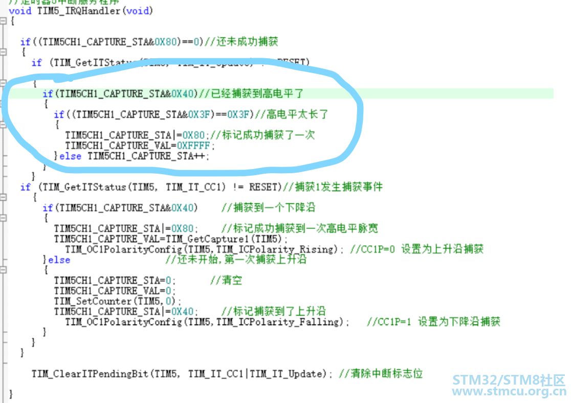

求助大神帮忙看一下,关于输入捕获实验

请问,在刚刚捕获上升沿的时候,如果溢出了,在我圈的最后一行里会出现STA++,表示溢出了一次,可是,他到底是如何判断他溢出了呢?上面只是写了,捕获到高电平后,如果,STA还能存放数据,那么加1,可是他是怎么判断他溢出没溢出呢?

TIM_GetITStatus()会判断是什么原因进入中断的,开了定时器溢出中断,溢出时就会跳到你圈的圈里
