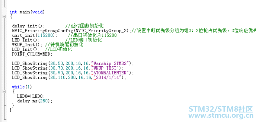

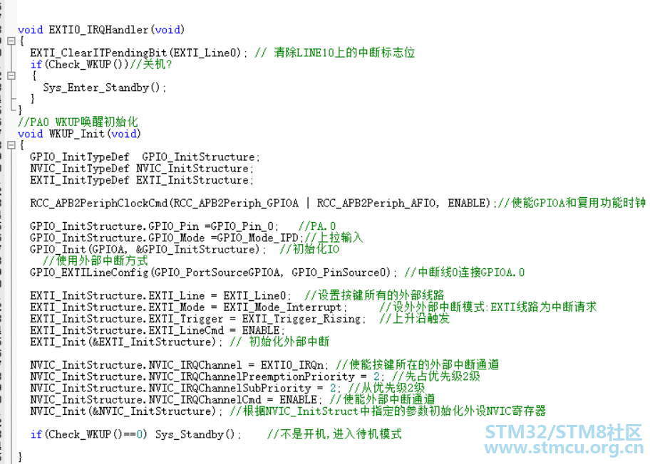

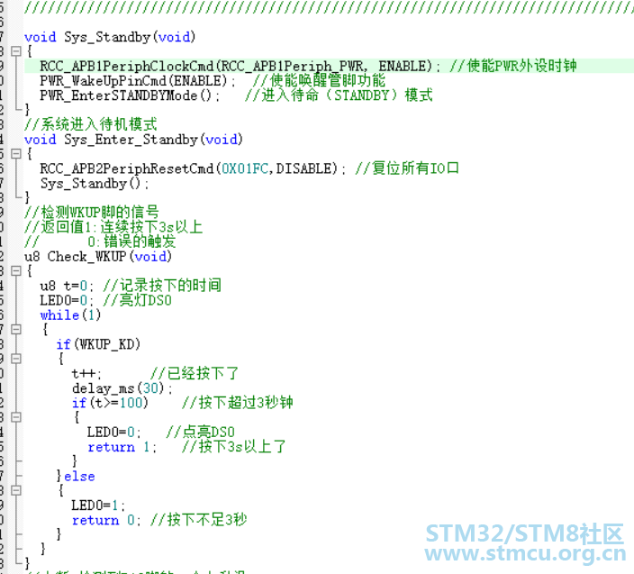

这个是待机唤醒实验,该实验的运行结果是:
①首先默认状态是按键没有按下,默认进入待机状态;之后按下按键3秒,通过check函数返回1,重新运行main函数,待机函数在if中不被运行,此时显示屏为亮的
②当显示屏亮起来时,再次按下按键3秒,进入中断函数,check返回值为1,中断函数执行,进入待机状态。
③之后重复。
我想问的是,为什么在①中第一次按下按键三秒只是没有进入if,导致待机函数没有运行,从而使屏幕亮起;但在②中按下按键3秒却进入了中断函数,这是为啥?
对于中断函数,他为啥想运行就运行,不想运行就不运行?
为什么他第一次没有直接进入中断函数呢?这也能自动识别?明明都是按下按键3秒啊

楼主确定是要进入STANDBY模式么?大多数STM32退出STANDBY模式后几乎所有寄存器都是复位值,也就是跟复位差不多了啊。该描述都在参考手册上。 按照你上面的想法,应该是进入STOP模式才对。
