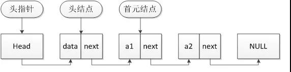

链表实际上是线性表的链式存储结构,与数组不同的是,它是用一组任意的存储单元来存储线性表中的数据,存储单元不一定是连续的,且链表的长度不是固定的,链表数据的这一特点使其可以非常的方便地实现节点的插入和删除操作。链表的每个元素称为一个节点,每个节点都可以存储在内存中的不同的位置,为了表示每个元素与后继元素的逻辑关系,以便构成“一个节点链着一个节点”的链式存储结构,除了存储元素本身的信息外,还要存储其直接后继信息,因此,每个节点都包含两个部分,第一部分称为链表的数据区域,用于存储元素本身的数据信息。
对于上面的问题,我们使用链表解决,需要配合内存管理才能实现。内存管理这一块,大家可以自己编写内存管理驱动,也可以使用C库的malloc和free函数。如何字节编写内存管理驱动不是本文的重点,下文将使用C库的malloc和free函数进行内存管理。
使用链表的方式,在原有的成员属性结构体的前提上,还要再封装多一层链表管理。以单向链表为例:

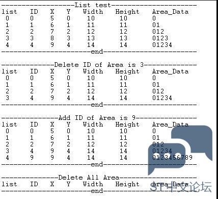

3、测试函数
下面编写一个测试函数,可以测试,链表的初始化,增加一个区域,删除指定区域,根据ID返回区域信息,删除所有区域接口。

测试结果

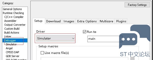

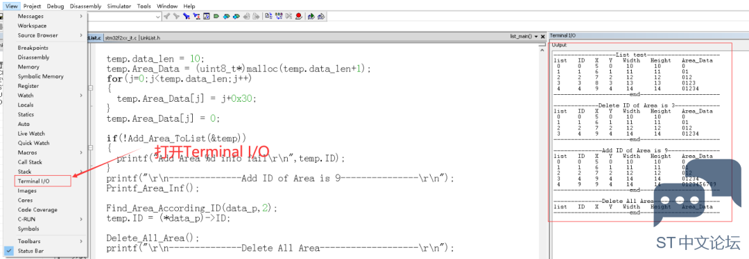

如果大家手中有板子可以调试,可以看《一文了解串口打印》文章,使用串口打印。如果临时没有板子可以debug,可以模拟测试,IAR设置如下:
选择Simulator调试
打开View->TerminalI/O,就可以看到打印信息
