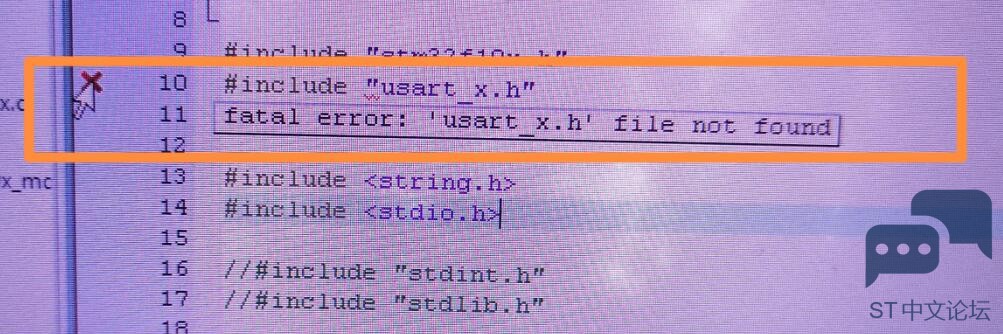

keil上面显示错误标志,为什么有错误,但是编译时没有错误??
dechuan 提问时间:2021-7-24 13:25 / 未解决
#include "usart_x.h"文件没有问题,为什么会有错误的标志?编译程序时没有错误

废鱼 回答时间:2021-7-24 13:45:25
关闭这个.C重新打开,如果还是有该错误,建议看一下includes路径配置是否包含这个.H的路径。
dechuan 回答时间:2021-7-24 13:53:07
关闭.C文件,重新打开,问题解决!
