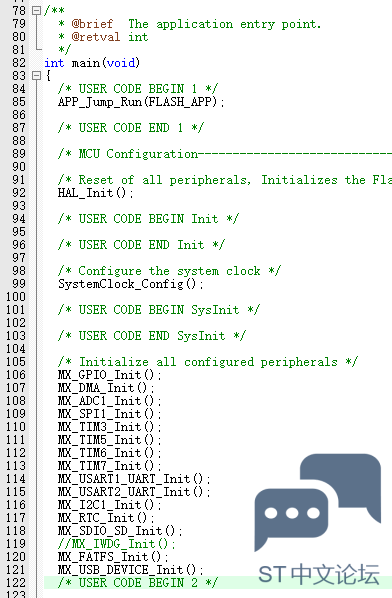

1,直接运行App本身,即usb读卡器任务,是能够读取到sd卡,并且在电脑上进行读写操作的。
2,从bootloader跳转到App后,不开启usb设备的初始化,程序也是正常。
3,跳转后开启usb初始化,程序并没有马上卡死。过了大概1-3s后,程序卡死,触发看门狗复位。
4,经过深度的查询后,我发现在跳转app中,只要不执行 f_mount(&fs,(TCHAR const*)SDPath,1);这一条挂载sd卡命令,在后续的App中并不会卡死。
5,在跳转前,我执行了f_mount(NULL,(TCHAR const*)SDPath,1); 和FATFS_UnLinkDriver(SDPath);即取消挂载和注销。
