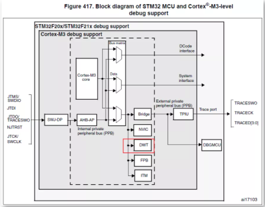

2 H, Y" g3 h' ^在Cortex-M里面有一个外设叫DWT(DataWatchpoint andTrace),是用于系统调试及跟踪,DWT的中文名字应该是:数据观察点触发。在STM32用户手册的第32章节Debugsupport (DBG)有如下框图。- o3 W' y* ^+ ?8 r
明显DWT属于DBG部分的功能,从上图的标题可以看出DWT属于CortexM3内核的,理论上M3内核的MCU都支持的,这个下文会说明。在这里我将其称之为“隐藏的定时器”,因为他可以代替定时器外设实现上文提到延时功能和测量代码运行时间的功能,DWT不能代替定时器的其他功能。8 B6 ^; P" V; H& D- i( O: o
: h6 }; `+ E' X" q# F; _- N
, E; A% P. q, W" G$ K: y1 V

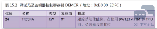

/ Q# W  [" Z1 m) B) B& `& h; D首选使用DWT前必须使能DBG的系统跟踪,控制使能位在DEMCR寄存器的bit24。注意该寄存器详细说明在STM32的用户手册上查不到,需要在CortexM3内核手册查到,在《Cortex-M3权威指南》书中也可以查到。

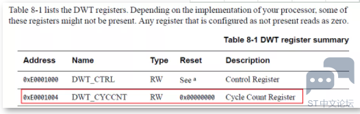

在使能CYCCNT计数器前,必须先将其清零。下图是从ARM的官方手册《Cortex-M3Technical Reference Manual》中查到的。
2 u& E5 H2 @7 X1 j

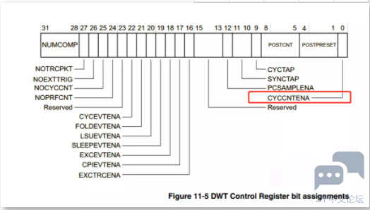

使能CYCCNT计数器,其控制位是DWT控制寄存器的第一位,写1使能,则启用CYCCNT计数器,否则CYCCNT计数器将不会工作。- t- }4 P7 E, B4 z! Y

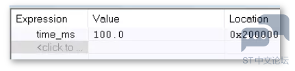

使用之前的文章《如何测量代码运行时间》测量延时函数是否准确。$ _4 O3 _% C( L6 l3 h9 B6 g! k& Y
  1. / l. Q4 x( E, K
  2. DWT_Delay_Ms(100);//延时100ms
    0 t$ A1 ?5 h& t2 }
  3. time_ms=Time_Difference_ms();
如下图,延时函数精确延时,没有问题
