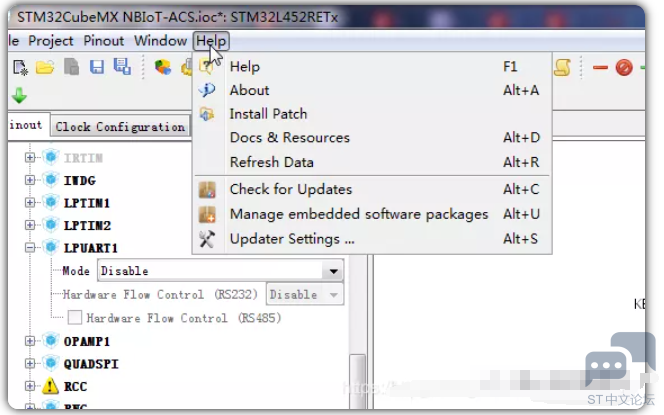

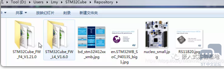

HAL库固件库安装与 用户手册! v4 y- Z, F, ?: A

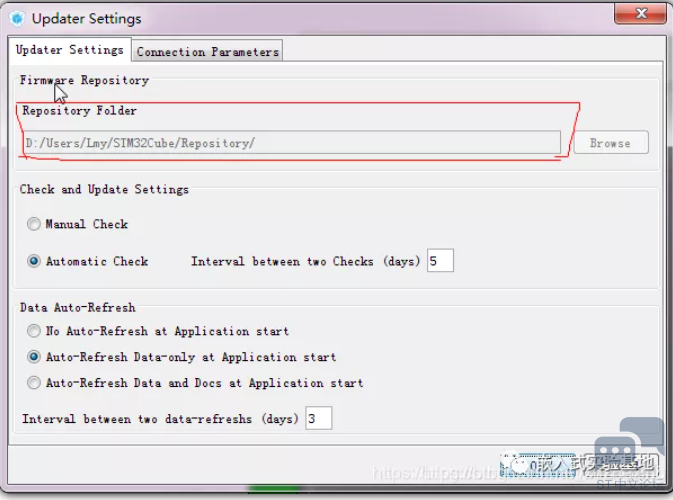

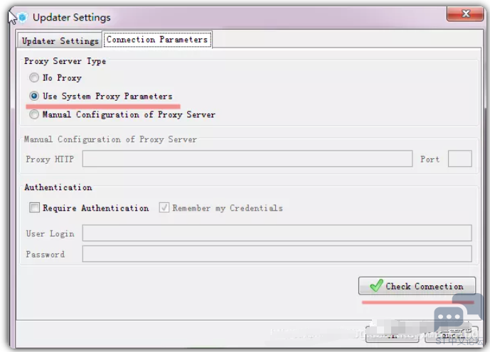

1、首先设置让Cube可以自动联网下载相关固件库选择updater Settings
$ _  O! l1 w+ z1 z# C% ?
设置如下:2 j, h2 D. w+ j1 O% R
$ a3 K$ M) [: f8 X

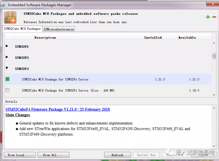

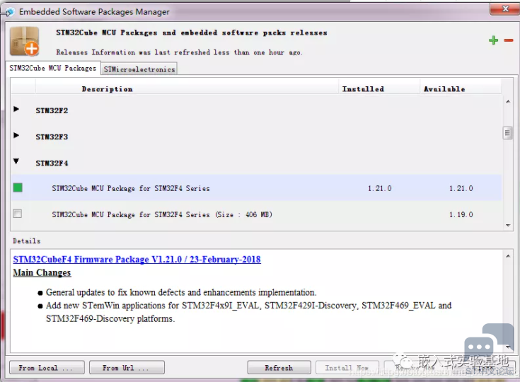

2、根据芯片选择所需固件
* T' C& ]: @% `% q. u7 S版本是向下兼容的,可以直接选择最新版。但如果觉得最新版太大,可以阅读下面的Main Changes.能够支持你目前的芯片就好。
8 I" P( c3 k/ \# E9 l8 v
选好了,点击Install Now就行,过程可能有点长。建议直接官网下载到本地,再安装文件会被下载到如下位置,建议更改此目录,不要选在C盘!!!
5 t3 i" L1 U: C

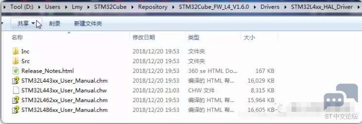

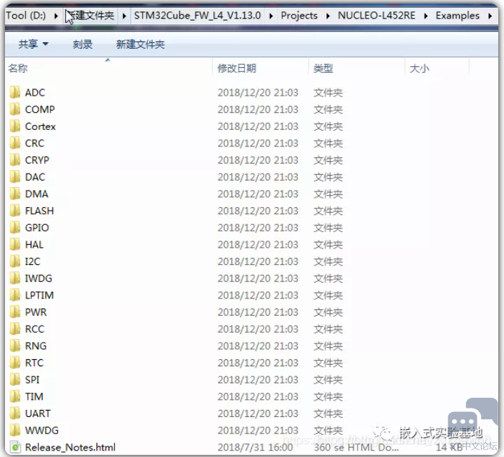

3、寻找用户帮助手册$ I, n6 [3 ?* F; S# k
进入固件所在文件夹,里面包含很多内容。
& @1 k0 ?% J2 p8 a, _
比如说 官方提供的开发板程序,每个型号下面都有对应功能的实现,用户手册就在Drivers文件夹下面。% b+ Q) J0 n' y) o. T- ^6 _

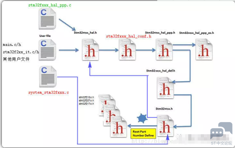

STM32 HAL库结构' o( L& X( }4 K
说到STM32的HAL库,就不得不提STM32CubeMX,其作为一个可视化的配置工具,对于开发者来说,确实大大节省了开发时间。STM32CubeMX就是以HAL库为基础的,且目前仅支持HAL库及LL库!首先看一下,官方给出的HAL库的包含结构:
- F$ q! w0 A. U
1、stm32f4xx.h主要包含STM32同系列芯片的不同具体型号的定义,是否使用HAL库等的定义,接着,其会根据定义的芯片信号包含具体的芯片型号的头文件:6 ]% V) n. B+ p' S3 g% u

    , A9 J; G0 U% D. m! G6 I
  20. 3 X: H% }0 o2 i; S' w6 N  f
  21. #endif
紧接着,其会包含stm32f4xx_hal.h。
5 r5 \  Z2 S/ O' [; }5 l! X
$ |! t* f2 R% H2 @3 R
, W, h3 _- C+ q' _) U" L8 M7 T2、stm32f4xx_hal.h:stm32f4xx_hal.c/h 主要实现HAL库的初始化、系统滴答相关函数、及CPU的调试模式配置* V  _% m) H1 k8 ~+ q8 x! ^( Y, @9 A6 H
  W4 z: ~, ^8 t# z; q- S* \
% K2 K) q4 i' D8 W. O9 `. w
3、stm32f4xx_hal_conf.h :该文件是一个用户级别的配置文件,用来实现对HAL库的裁剪,其位于用户文件目录,不要放在库目录中。( {& y  L& {, g
! _: V8 B7 _7 z1 O
) l% q8 r5 i& U6 ~' I
接下来对于HAL库的源码文件进行一下说明,HAL库文件名均以stm32f4xx_hal开头,后面加上_外设或者模块名(如:stm32f4xx_hal_adc.c):- ^+ c- T! ^  a; \# ?! t3 G4 U
' J+ n) |6 N  k9 O! h
# O4 ?/ c* J7 S0 H. U
4、库文件:stm32f4xx_hal_ppp.c/.h // 主要的外设或者模块的驱动源文件,包含了该外设的通用API$ c. k: {0 R2 D5 k8 R# v* m
5 ]. V$ o0 P3 @* @# X8 V4 W4 P
: p' p1 V- @; J% M; ]
stm32f4xx_hal_ppp_ex.c/.h // 外围设备或模块驱动程序的扩展文件。这组文件中包含特定型号或者系列的芯片的特殊API。以及如果该特定的芯片内部有不同的实现方式,则该文件中的特殊API将覆盖_ppp中的通用API。
" p$ ]1 B0 V- L- d! X0 d: s( u7 E6 ]7 O, J1 s: W6 X9 L6 S& |4 Q! A* s4 k
' d3 q2 ?$ B( v1 p$ Q/ L. ustm32f4xx_hal.c/.h // 此文件用于HAL初始化,并且包含DBGMCU、重映射和基于systick的时间延迟等相关的API' Y5 F9 v  }# n3 Q4 C
2 t8 s& f- S- W; U1 ~7 `
$ l0 O) a- {% K) V; m
