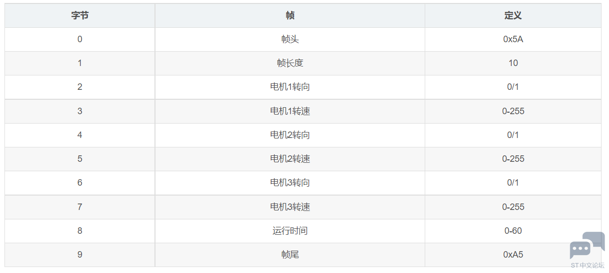

1.1 制定串口通信协议
制定串口通信协议时一帧数据的长度和内容可以自己定义,STM32的串口传输的数据类型为uint8_t,注意取值不要超过0-255,下面给出一个电机控制的串口通信协议表做示例

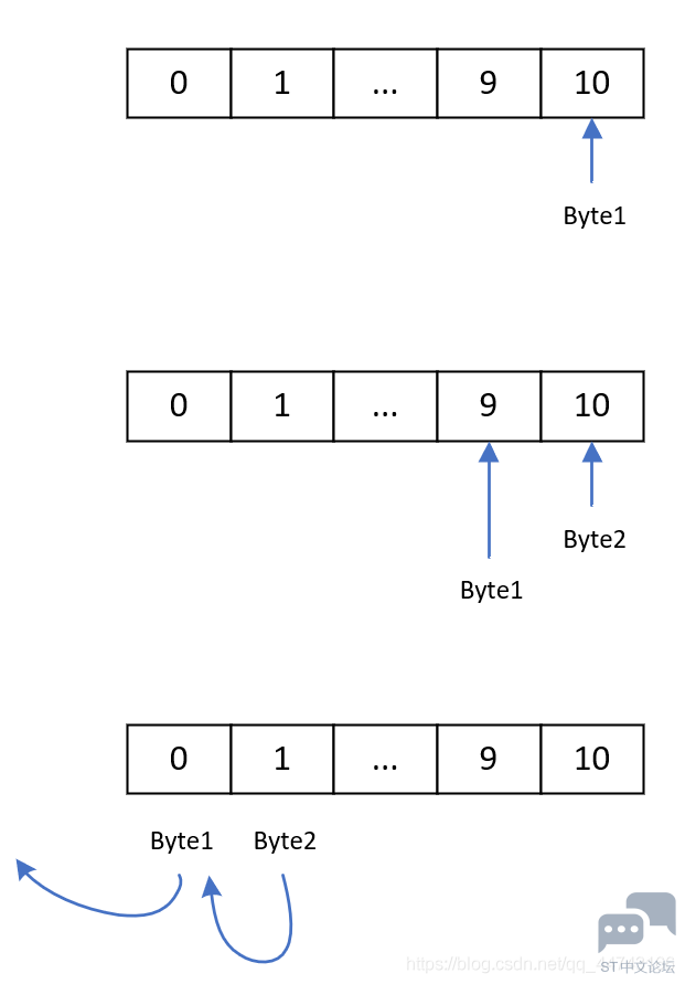

1.3 接收数据的处理
新接收到的字节g_fUART1_Byte写入接收数组g_fUART1_Buf的末尾,每接收一个字节,就将前一个字节左移,保证新接收到的字节一直往数组里填充,当接收的字节超过接收数组的长度后,继续左移,去掉旧数据,填入新数据

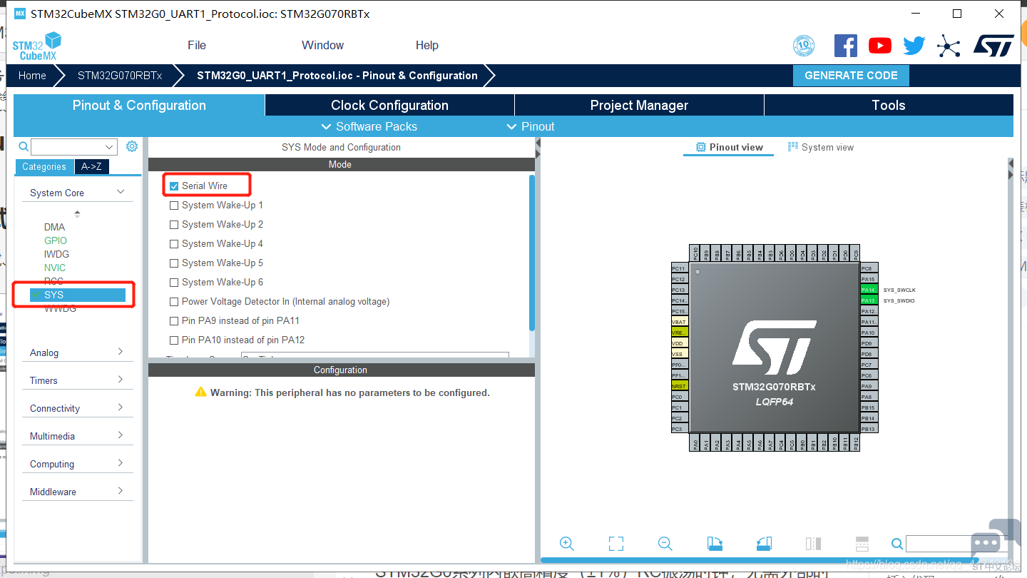

2.1 SWD调试接口配置
SWD接口用于程序的下载、在线调试

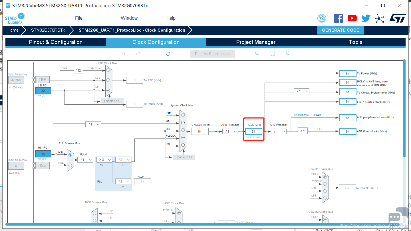

2.2 时钟树配置
STM32G0系列内嵌高精度(±1%)RC振荡时钟,无需外部时钟,所以这里并未使能外部高速时钟,开发板上也没有焊接,直接在时钟树配置选项的HCLK输入64,配置最大的64MHz时钟频率即可。

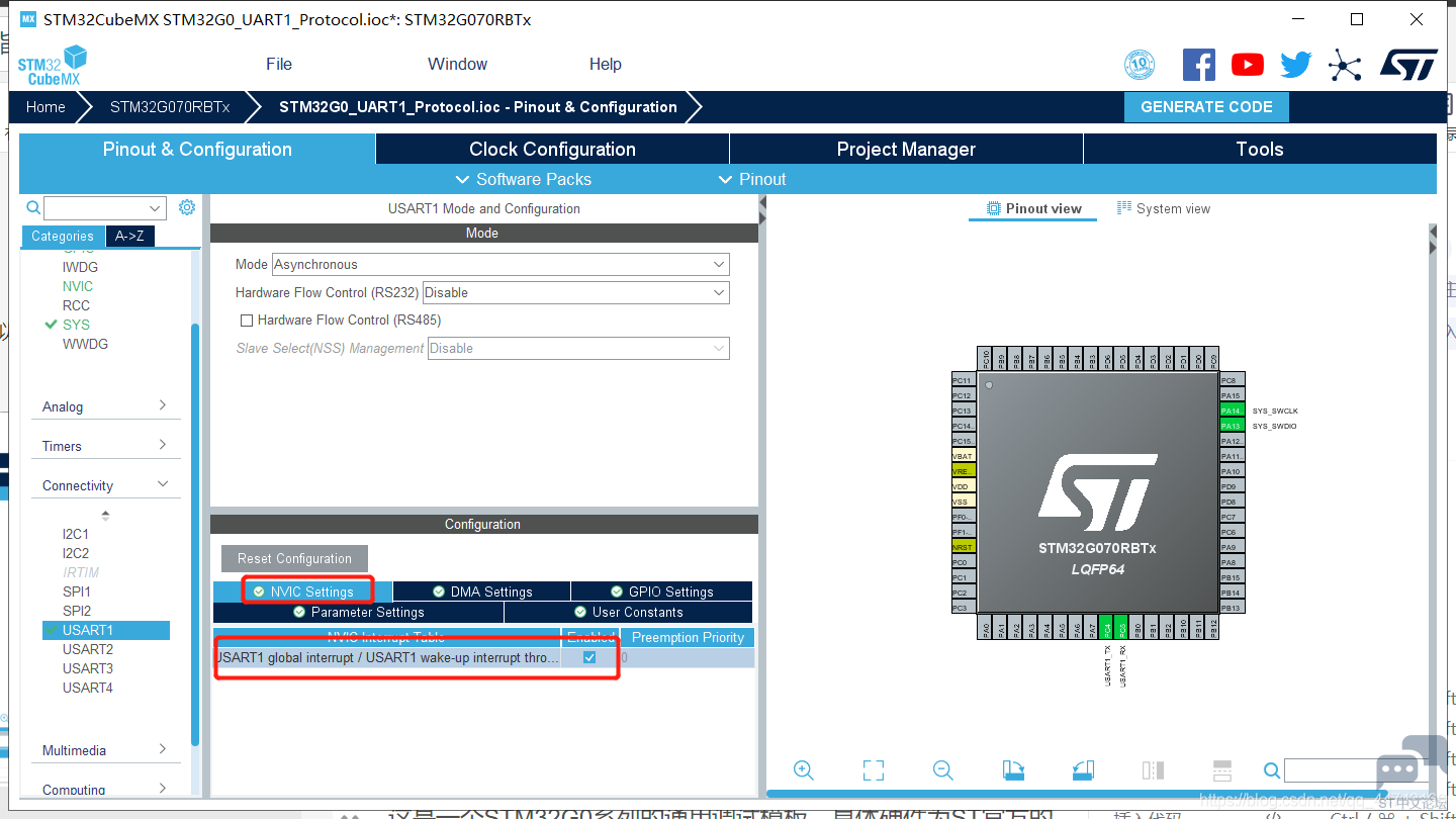

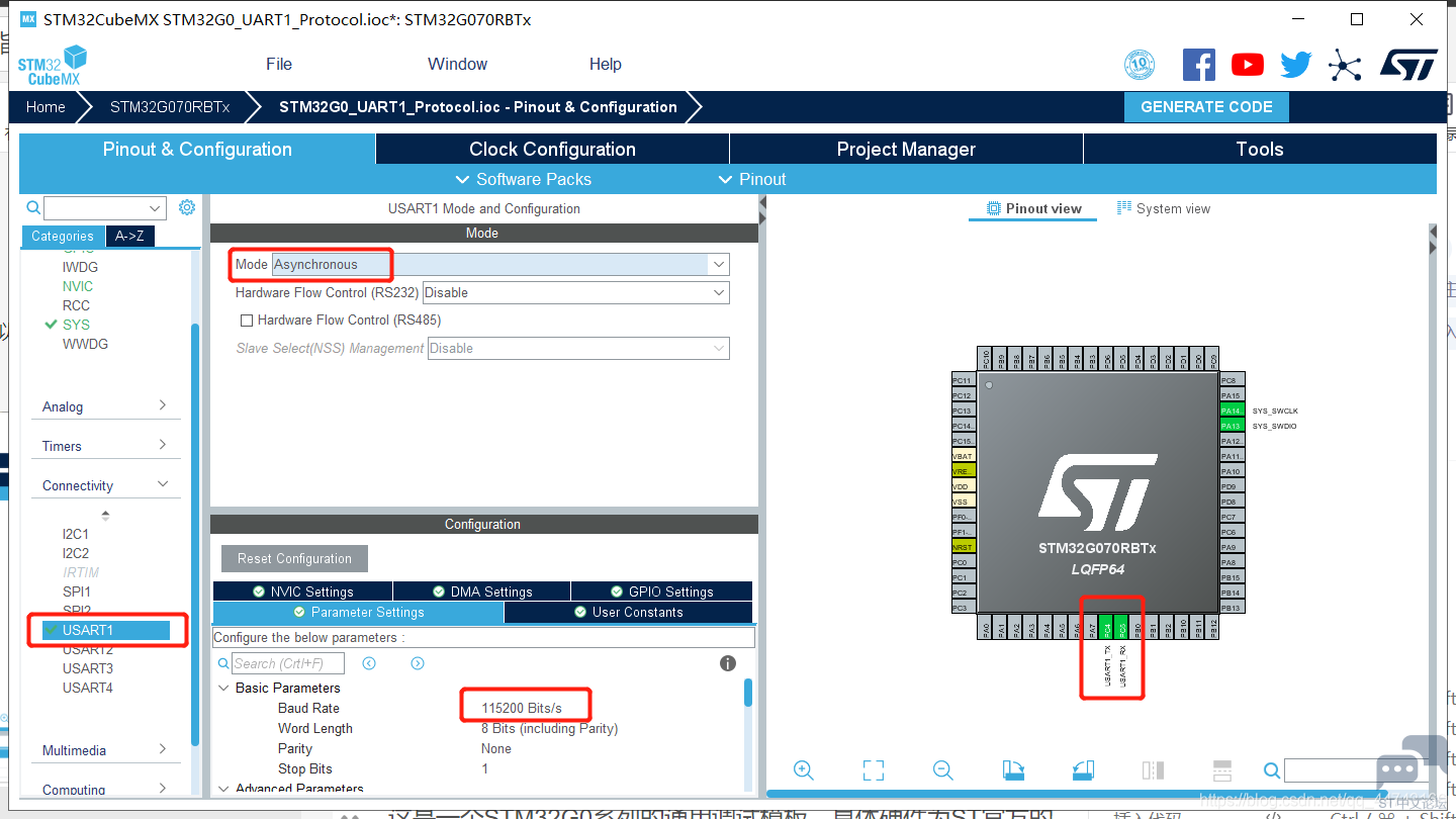

2.3 UART1串口配置
UART1用于接收上文制定的串口通信协议,并开启非空中断

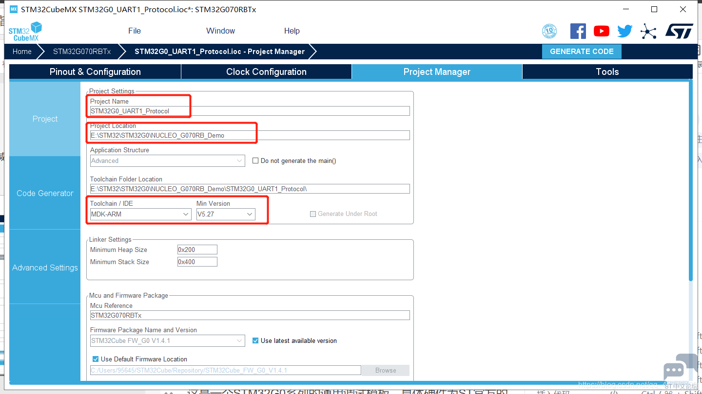

2.4 生成工程

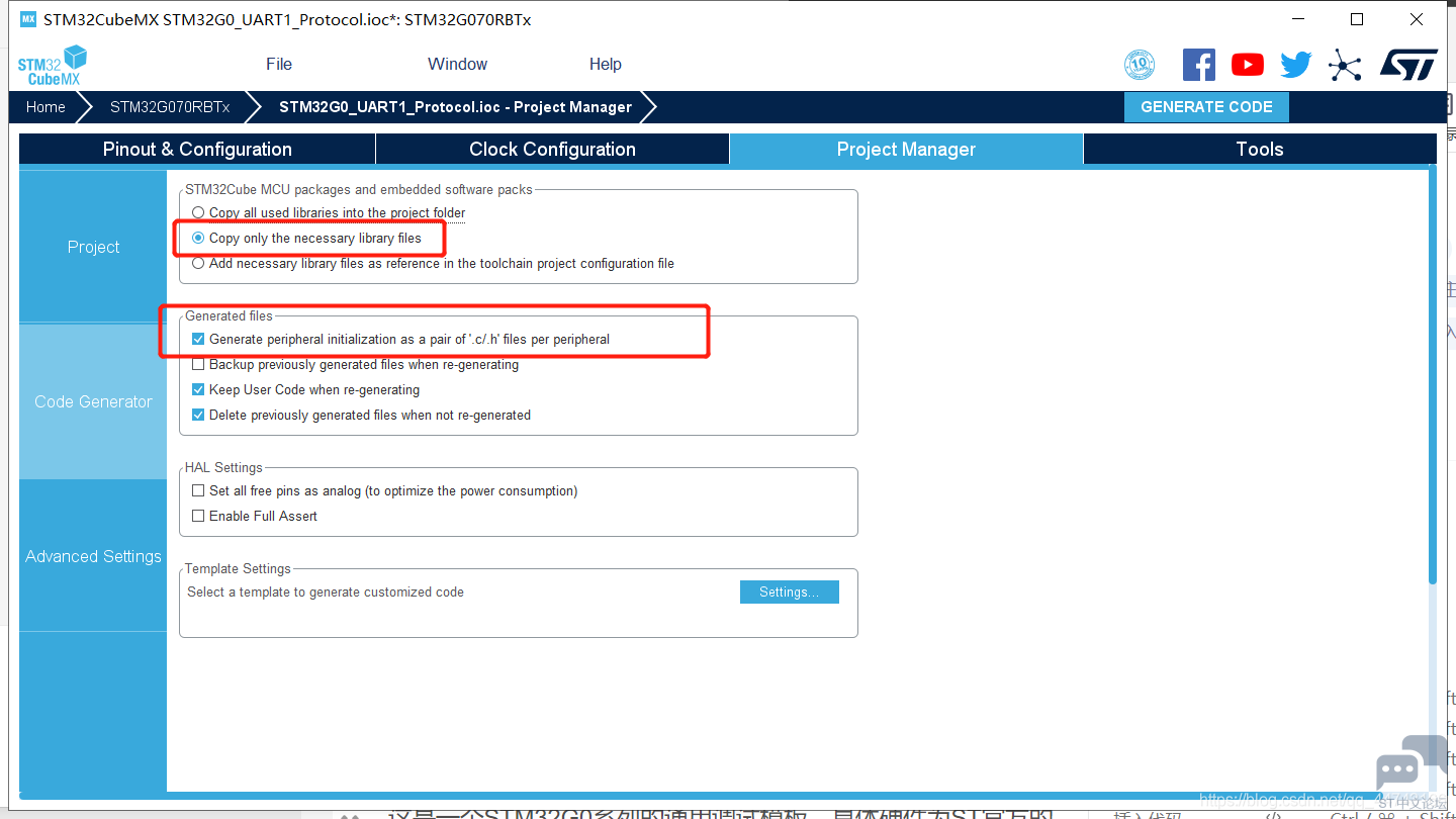

输入工程名,选择存放路径(不要有中文),选择IDE为MDK-ARM;只生成用到的文件(目的是提高工程编译速度,减少工程占用空间),并生成单独的.c/.h文件,点击生成代码

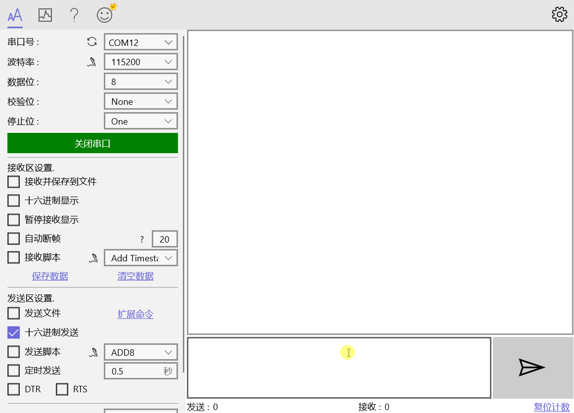

4 效果演示
gif中为方便演示,除了帧头帧尾,没有使用上文串口协议定义的内容,用11 22等数据(16进制)代替
