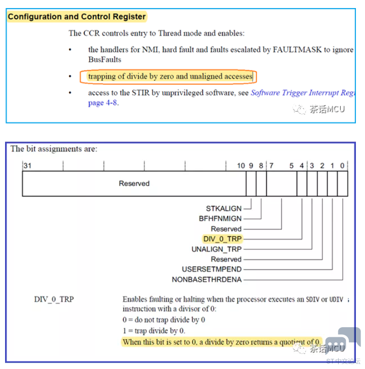

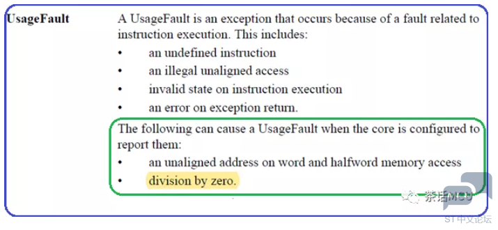

我们通过查看ARM M4的内核手册,可以看到除以0操作会导致用法异常[UsageFault],同时它又说了,该操作和非对齐访问操作是否触发异常是可以配置的。详见下方绿色方框内文字。
/ t4 j  _0 H3 }* T5 _+ j! f
1 W$ V. ^" E* y3 F  g( z. J

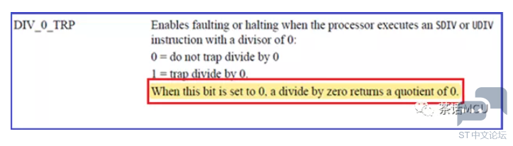

那么对该用法异常的监测控制是通过哪个寄存器进行配置的呢?经浏览手册得知它是通过配置控制寄存器[SCB->CCR]进行配置的。
  W# Z$ B4 P7 L
! `* H" X1 x9 n* Q* Z( G
根据上面描述可知,当CCR寄存器的DIV_0_TRP位被配置0时,即使发生除以0操作也不会触发异常,只有当该位被置1前提下,当发生除以0操作时才触发异常事件并产生相应中断。

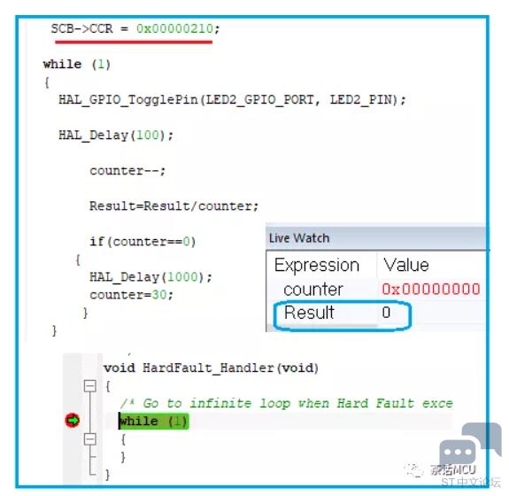

下面我们具体验证下。我找了块M4内核的STM32芯片的开发板。我们先使用ARM MDK来验证。
5 O' h2 m0 x, |. X

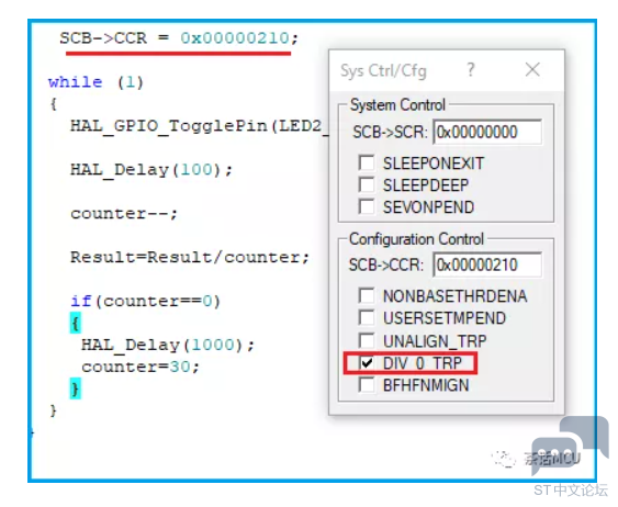

测试代码很简单,就是下面截图中的几行,简单的闪灯操作,里面夹了一句除法操作。SCB->CCR被赋值0x00000210即置位了DIV_0_TRP,当被赋值0x00000200时对其进行清零。
- L$ `, f6 u+ D0 g4 _( e

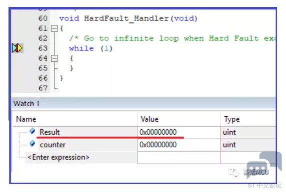

经过测试,当我们置位上面CCR寄存器的DIV_0_TRP位,在发生除以0操作时就会进入HardFault中断,同时被除数的结果【Result】即商变为0.
) p3 U: e4 t4 \' O5 _0 Y+ Z
而当我们对DIV_0_TRP位清零,即SCB->CCR被赋值0x00000200时发生除以0操作不会触发Hardfault中断,但被除数除以0后其结果依然保持为0。整个程序运行起来感觉不到任何阻滞。

显然,结合Cortex M4内核手册的描述和实际验证,当发生除以0操作时是否触发异常事件是可以配置的,至于发生除以0操作后的商,它始终是0,这个结果其实在上面截图有明确提及,这里再单独截图出来。
# d  n# a# D* W2 K! E6 U
7 U1 o( S7 ^& k$ \
不过,这个结果跟开篇客户所期望的不一致,这是由硬件决定的,不同的硬件在这个地方处理不尽相同。其实,其它Cortex M内核芯片这个地方约定是一样的。

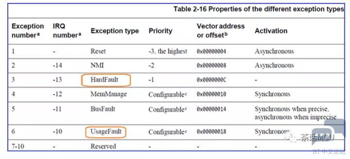

聊到这里,或许有人发现了一个问题。从手册上看,这个除以0操作触发的应该是用法异常【UsageFault】,而我们在实际测试时进入的中断却是HardFault异常,这两个异常并不一样啊?
9 f7 ~# j7 I! ^3 r* s" X+ ~
: Z/ U2 k& C5 j0 D% w. E  d  ^- ~
这是怎么回事呢?在此抛砖引玉吧,有兴趣的话不妨查找相关资料继续寻找相关答案。
