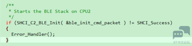

就这
提示失败的内容是什么?
这是失败提示内容 SHCI_FUS_CMD_NOT_SUPPORTED
但是我把协议栈从 full 换成 light 就好了 单片机是wb30
