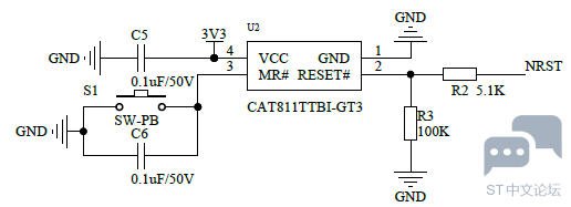

我用的CPU是STM32L476RET6,复位芯片是CAT811TTBI-GT3,目前电路用jlink不能下载程序,甚至有时候不能发现CPU,而用阻容复位电路是正常的,请问这是什么原因?
目前的复位电路如图所示

你的J-link 连接了复位脚了么? 如果连接了并使能了个功能,那么有可能和复位芯片的引脚输出冲突了。可以检查一下看看。
