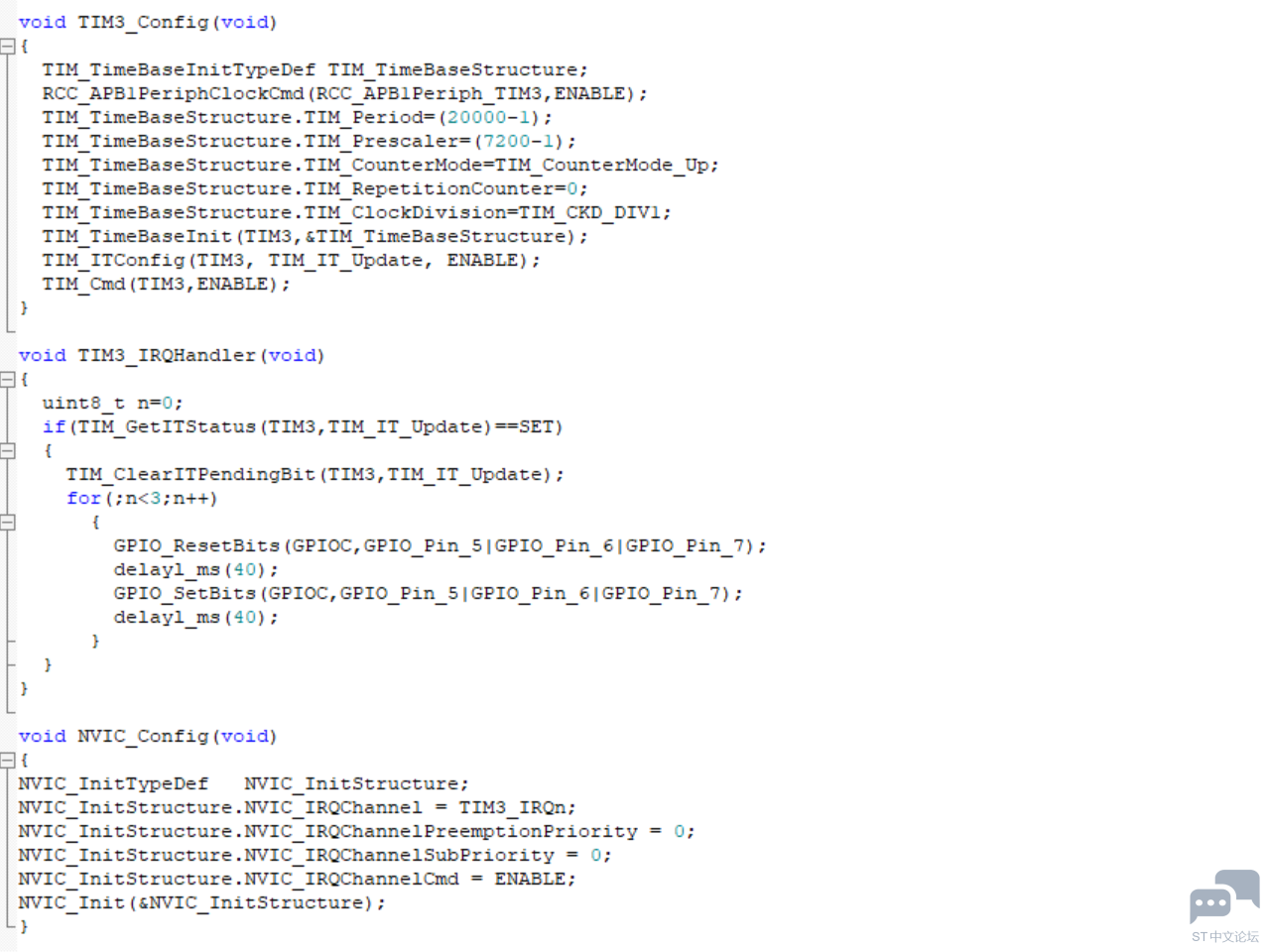

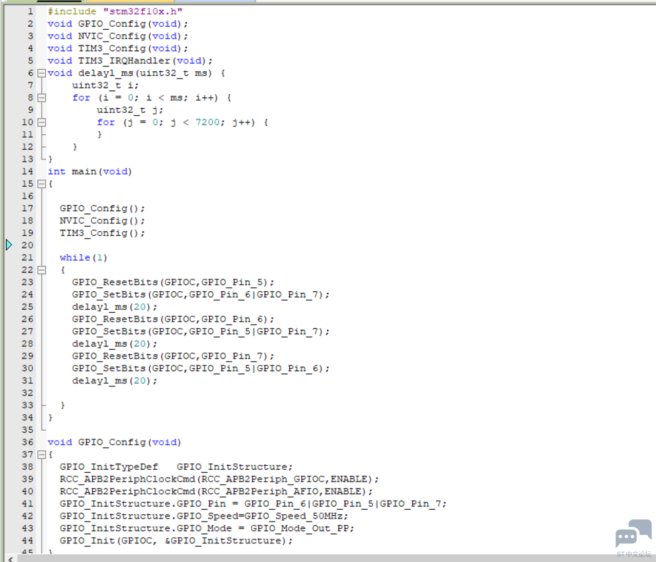

主函数实现小灯闪烁没问题,不知道为啥就是不进行定时中断中的内容

没看到允许这个中断的处理代码啊?
诸如:tmr_interrupt_enable(TMR2, TMR_OVF_INT, TRUE);这样的处理

在中断里放延时,刚学单片机?

对,刚开始学
