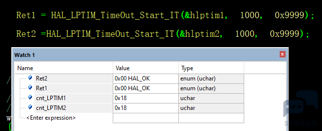

我将LPITM1 和LPTIM2配置相同参数,在超时中断里做计数累加。
工作得挺好的。
两次函数调用的返回值,是OK的。
其实,我一般也没太过关心类似启动函数调用的返回值,直接调用能工作就不管了,除非有异常出现。
原因找到了,是一处低级错误:HAL_DAC_DeInit(&hdac1);误写成HAL_ADC_DeInit(&hdac1);导致。
呵呵~!正常。
很多来这里咨询问题的往往也是低级错误。所以我这里经常给些验证信息,供大家参考同时,更多是给予调试者的信心。
