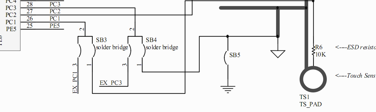

版主,你好。问题我已经解决了。是这样的,看了看板子,PC3口与插针之间是这样的如图片所示。
我把那个电阻接到EXT——PC3就可以了。
