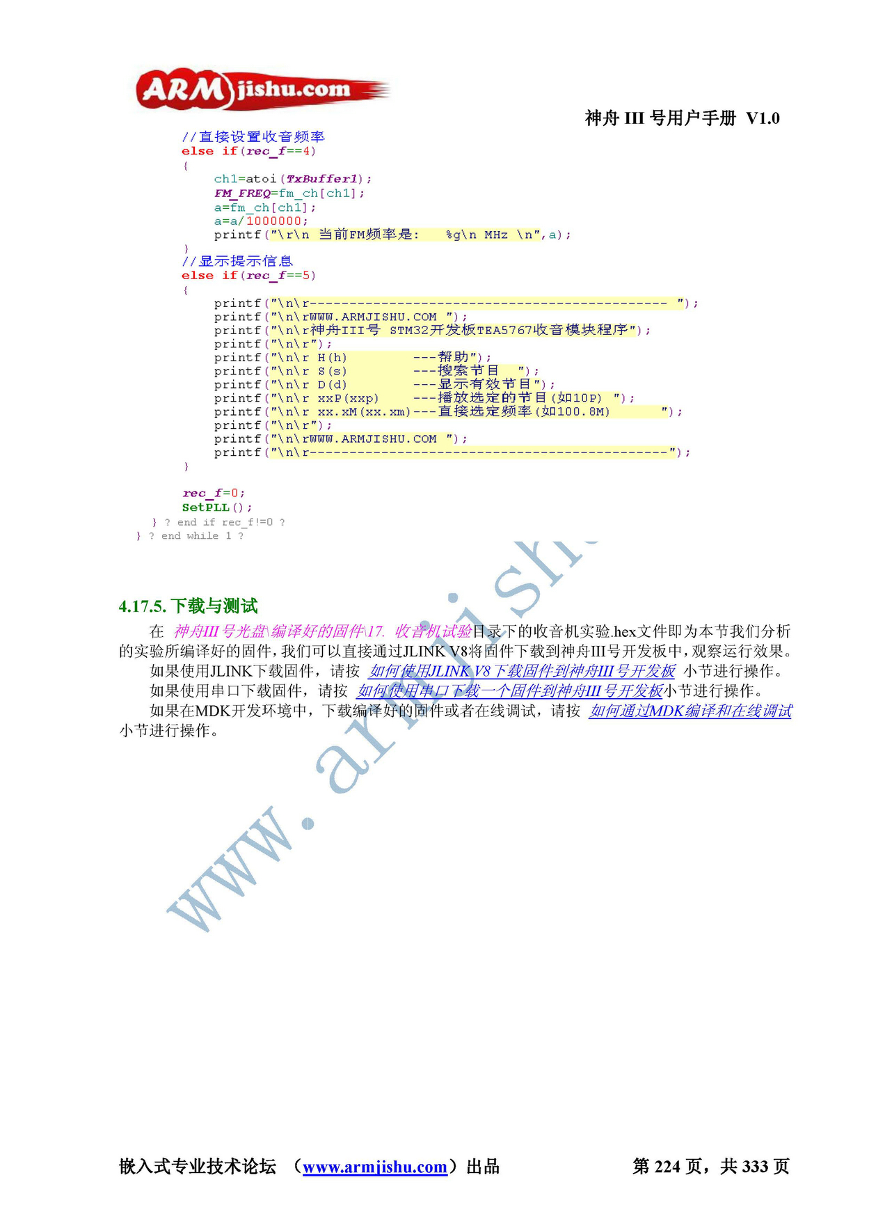

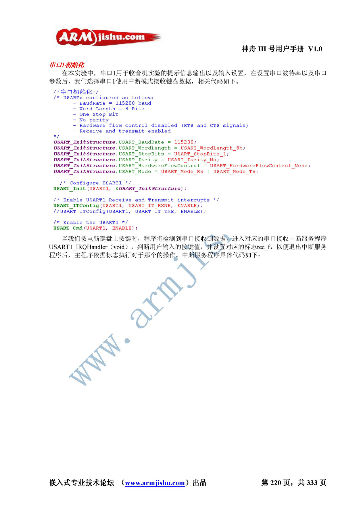

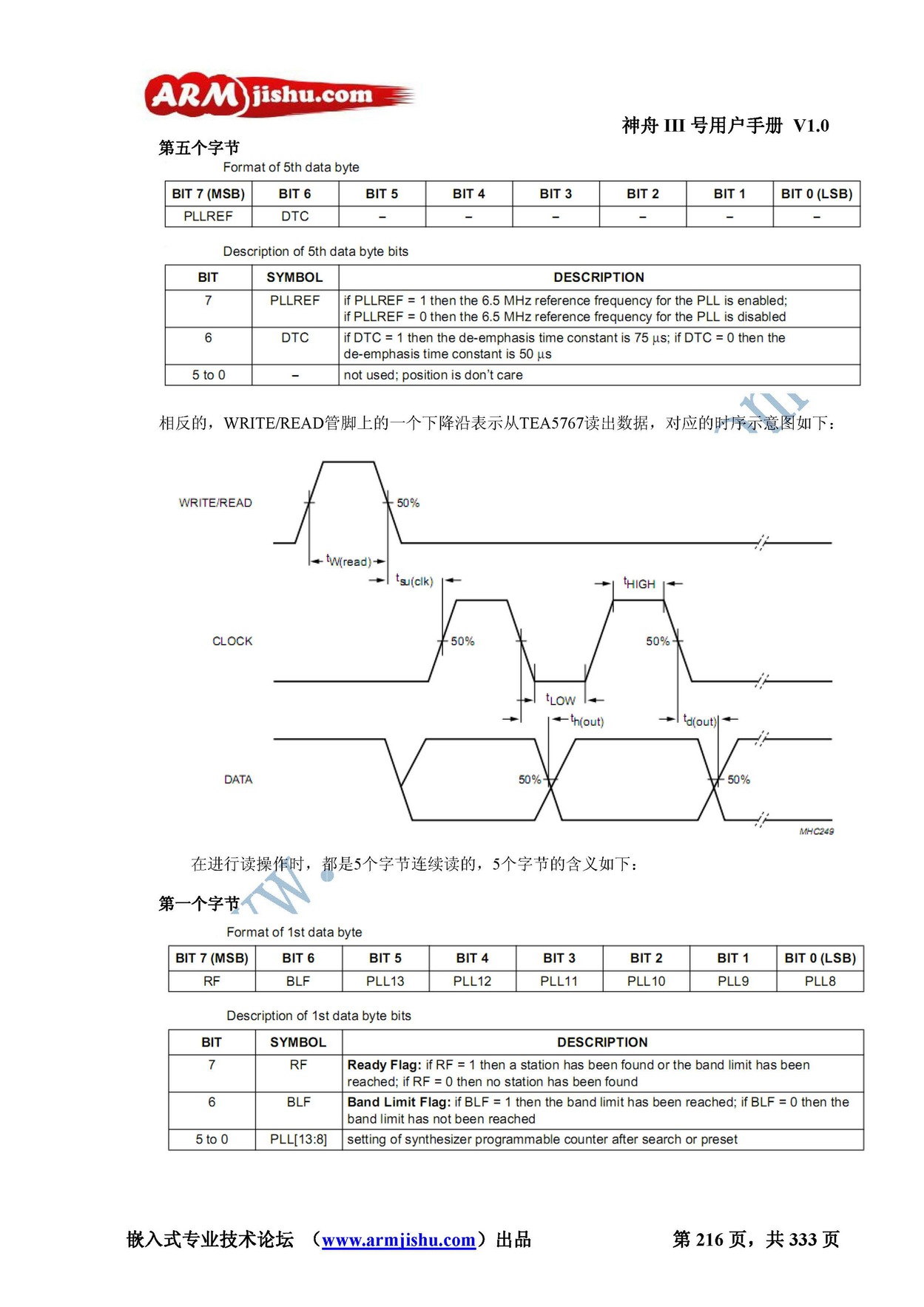

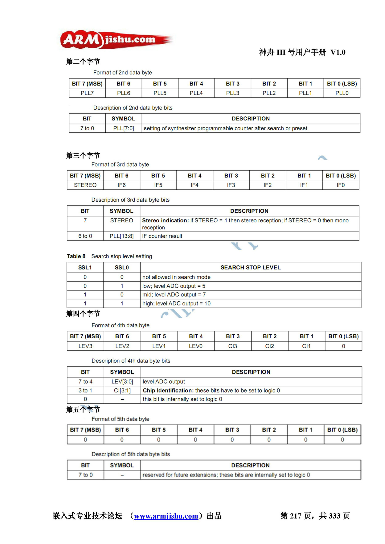

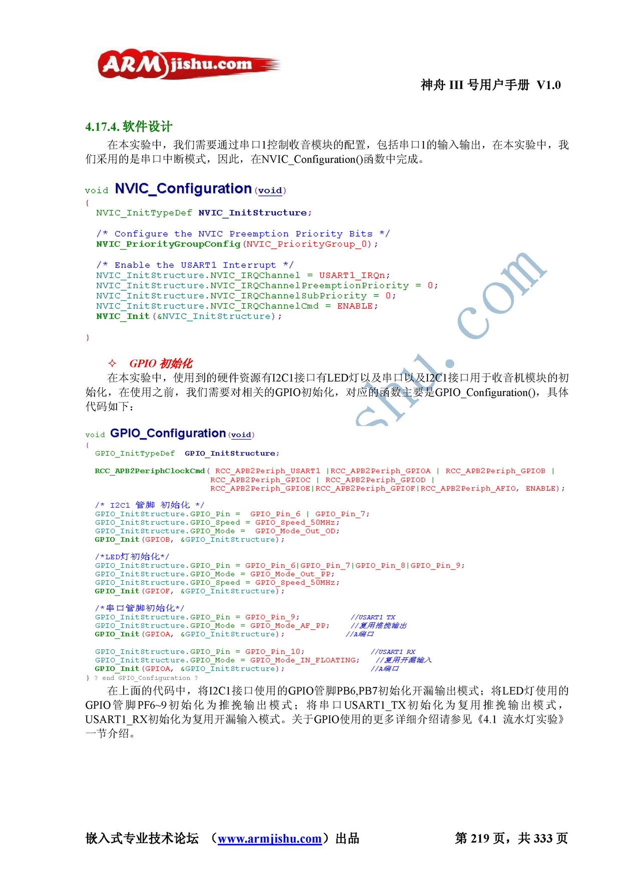

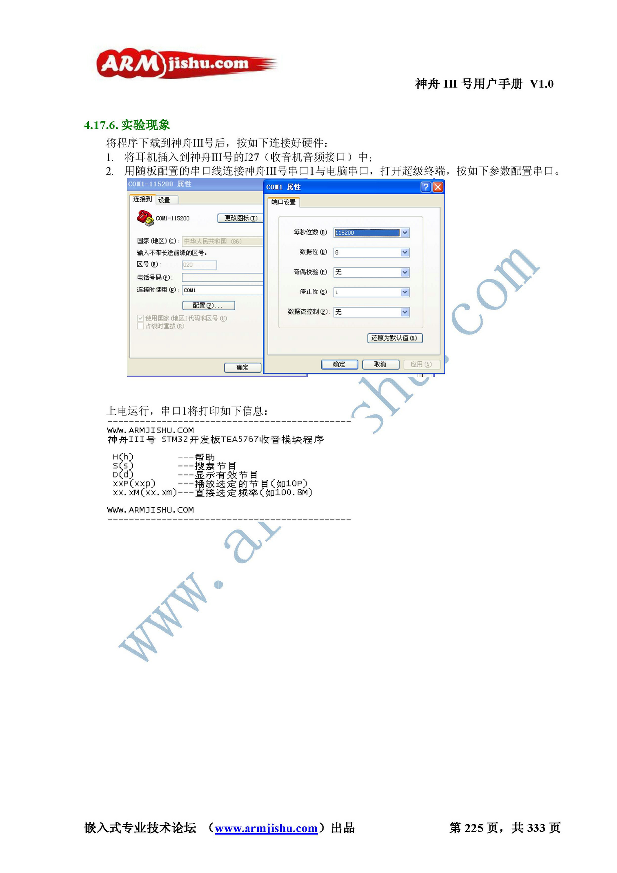

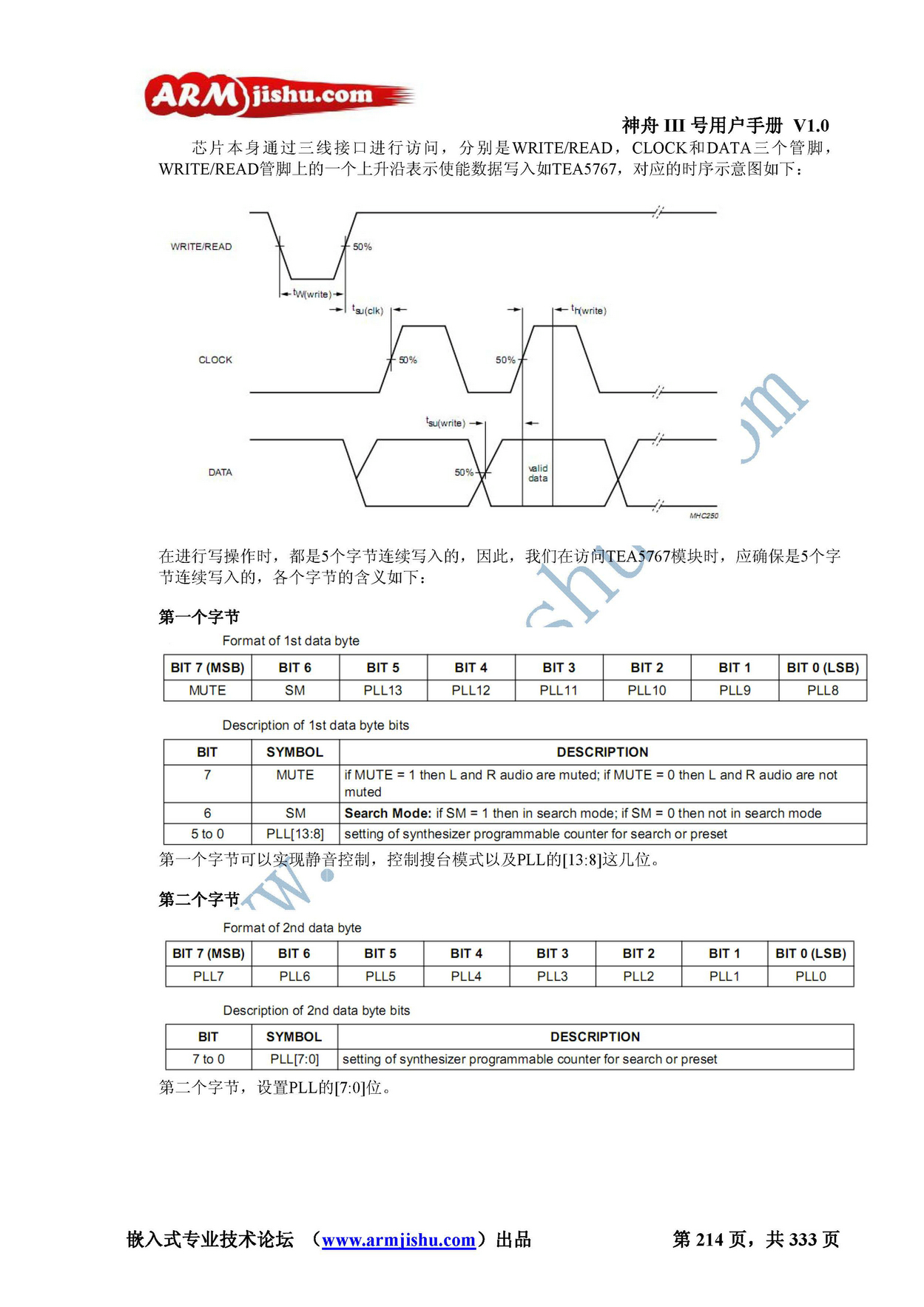

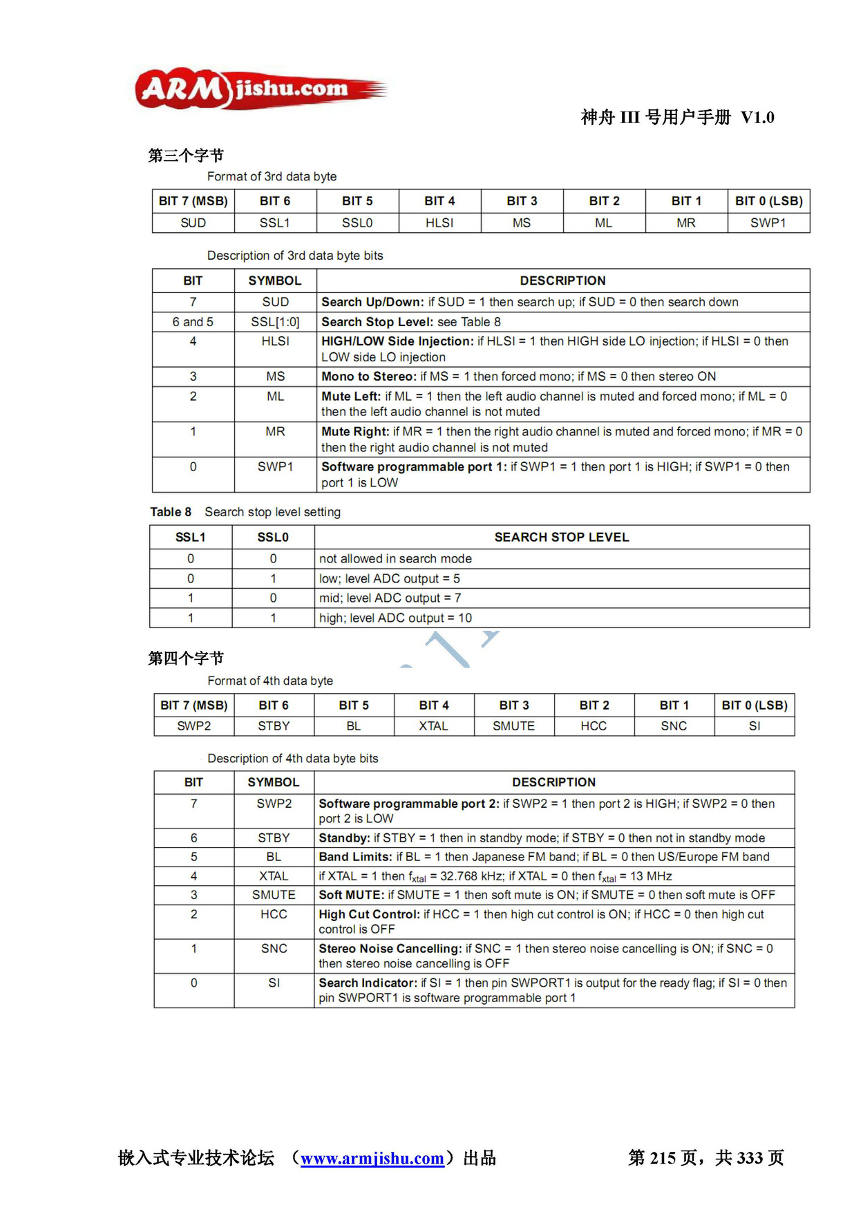

【连载】【STM32神舟III号实验例程】——收音机实验(实验十七)
arm_victor 提问时间:2011-8-28 23:55 /
