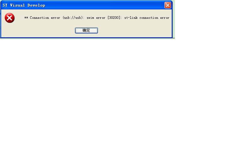

无法下载程序
sun0525
提问时间:2011-10-10 11:54 /
错误类型为:Connection error (usb://usb): swim error [30200]: st-link connection error
6

安装驱动了吗?以前使用是否正常?

我第一次使用,也遇到这样的问题,连接后,能够发现盘符和里面的3个网址。我的电脑XP系统,STVD版本4.2.1 patch2, cosmic版本 V5.2.8 尝试了很多方法:下载了XP的驱动也无效,更新固件,发现无法连接。更换USB线无效,更换主机USB端口无效。拆开ST-link,没有异常,测量SUB端口5V正常,1117的3.3V也正常。目标板是STM8S105S4-PKT,通电后自带的程序能够运行,ST-link和目标板的连接如下:swim-rst接Reset GND接GND SWIM接SWIM TVCC接VDD。

我也遇到过这问题,驱动没装好

驱动是不是安装有问题
