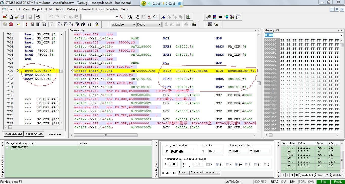

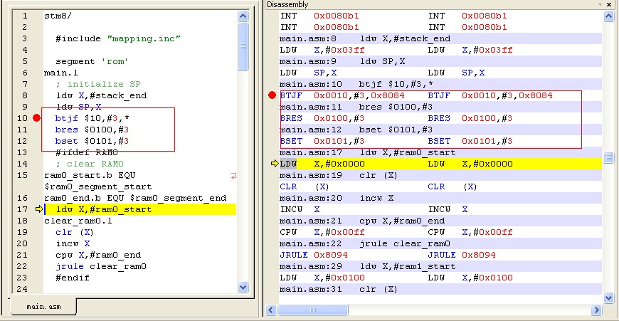

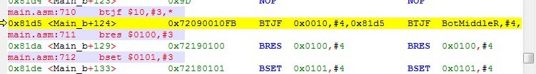

例如汇编程序为
btjf $10,#3,*
bres $0100,#3
bset $0101,#3
STVD编译后却变成
btjf $10,#4,*
bres $0100,#4
bset $0101,#4
gq6902

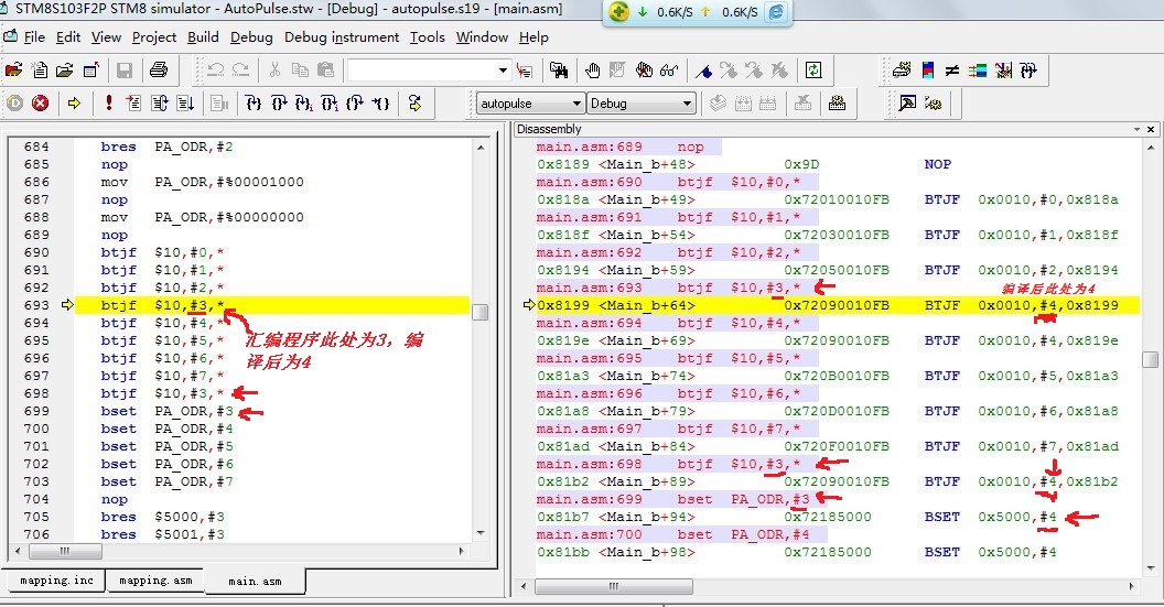

对其他位操作正常
gq6902
回答时间:2011-11-29 16:22:45
a0a.1 0b0c
RE:ST工程师请进来
这个问题是出在编译器,STVD本身有错误,和程序没有关系。
gq6902
回答时间:2011-11-29 16:35:23
a0a.1 0b0c
RE:ST工程师请进来
会造成所有位指令不能对3位操作
gq6902
回答时间:2011-11-29 16:46:41
a0a.1 0b0c
RE:ST工程师请进来
这个问题是STVD自身错误造成的,和用户程序没关系。

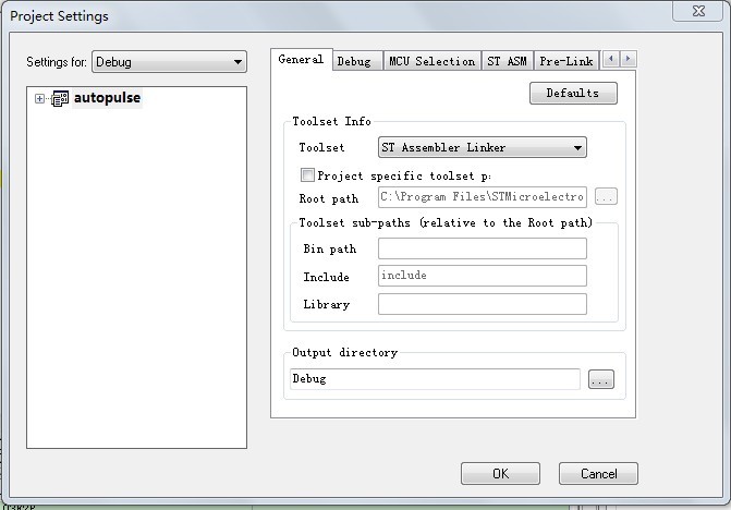

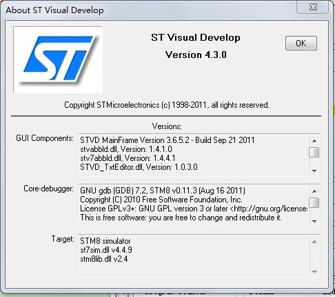

你好,我刚才试了一下,没有问题。我这里显示是正常的,你用的是哪一版本的STVD?还有你建立工程的时候选择的编译器是哪个?
gq6902
回答时间:2011-11-29 19:48:25
a0a.1 0b0c
回复:ST工程师请进来
我用的编译器和版本在截图里,故障依旧

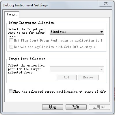

gq6902
回答时间:2011-11-29 19:51:10
a0a.1 0b0c
回复:ST工程师请进来
故障截图

废鱼
回答时间:2011-11-29 20:55:23
a0a.1 0b0c
RE:ST工程师请进来
你用的STVD是什么版本的?你的图看不清楚。
