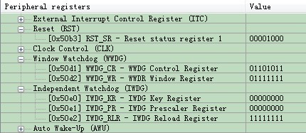

麻烦ST工程师帮忙,在调试过程中出现复位
gq6902
提问时间:2012-1-20 12:53 /
;程序如下
Main.L ;Reset initialize SP
ldw X, #$03FF ;stack_end = 0x03FF
ldw SP, X
mov CLK_ECKR, #%00000000 ;B7-2=无 B1=0HSE未准备就绪状态位 B0=0HSE关
nop
nop
sss
nop
jra sss
end
;运行此程序出现复位现象
寄存器值如图
