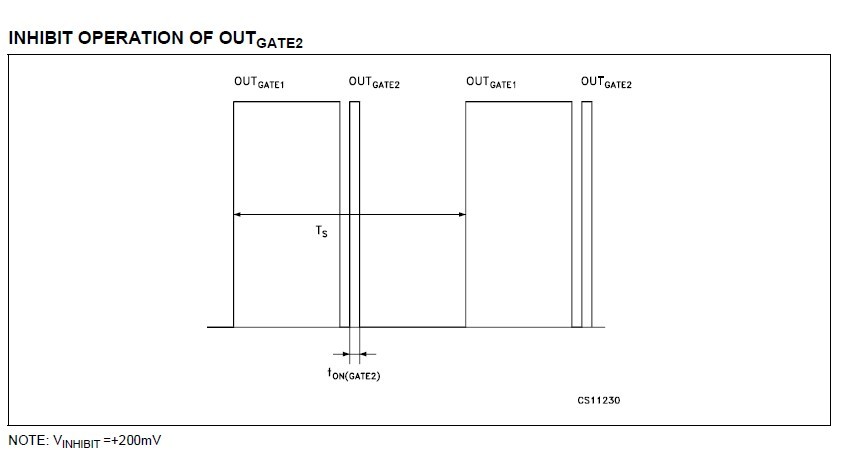

     各位大师好
小弟在调试正激SR,用了STSR2这款意法半导体的芯片,由于选型的疏忽,没有计算mosfet的导通阻抗,而导通电流又很小,所以续流二极管无法正常导通,在250ns检测后就自动关断了。现在想要把这个inhibit管脚关闭,不让他起作用,而典型电路又只是给了一个理论上的结构,没有具体参数。另外电路也不是很明确,附件中是pdf,请用过的或者贵公司的技术帮忙看一下 不胜感激
我得到的波形和question1.jpg一样。

废鱼 回答时间:2012-3-20 17:33:19
RE:STSR2的inhibit管脚关闭的相关问题
能不能把你设计的电路图的这一部分贴出来,这样好分析。
