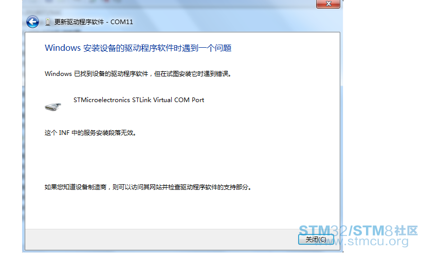

yqyang888 回答时间:2018-7-31 15:50:43
我安装后出现以下错误提示
dbwu8280 回答时间:2018-9-12 13:36:04
我跟楼上一样,就是第四行是这样的。
“系统找不到指定的文件。”
Altium-381237 回答时间:2018-10-17 11:55:00
yqyang888 发表于 2018-7-31 15:50
我安装后出现以下错误提示
遇到同样的问题
