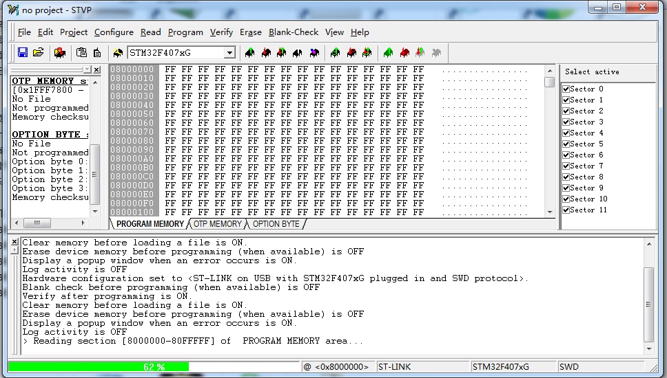

不会呀。我手里就有一个STM32F4-Discovery的板子,可以连接呀。不过你要使用SWD的方式,不能使用JTAG方式。我用就是板载的ST-LINK V2下面是连接的图

使用ST Visual Programmer也可以正常的连接STM32F4-Discovery,不过这都要使用SWD的方式,下面是连接图
