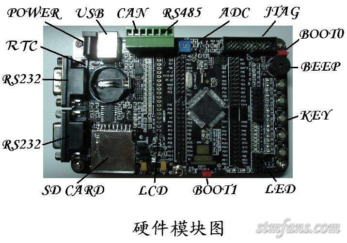

原理图:
豆皮开发板上面的跳线说明:
(A): 此处为 LCD 的设置,和模块扩展。
R132 和 R115 是留给用户自己根据不同的 LCD 模块调节对比度。
R132 位置的上面的一排电阻位置是留给用户自己焊接液晶模块数据线和控制线上的上拉电阻。
(B): 此处为选择板载 LED 模块或者扩展板外扩展模块之用,用短路片短接上为选择板载 LED 模块。
注意:LED1 为 JTAG 复用 IO。
(C): 此处为选择板载按键模块或者扩展板外扩展模块之用,用短路片短接上为选择板载按键模块。
(D): 此处为选择供给 LCD 模块是 5V 还是 3.3V,根据客户选择的 LCD 模块的电源参数自行选择。
"0" 为 5V 供电。
"+" 为 3.3V 供电。
(E): 端子J5 处为 USB 模式选择,"+" 为电脑识别模式。"0" 为 CPU 自己控制模式。
CON8 为 CAN 的终端电阻,短接为选择 120 欧姆终端电阻。
CON37 为 CAN 的 RS 是上拉还是下拉的选择,"+" 为上拉,"0" 为下拉。
(F): 端子 CON13 处为 CAN 的接线端子的引脚 4 处是否连接到板上的 0V (GND)。 短接连接到 GND 。
(G): POWER 为电源的模式选择,"+" 为 USB 供电模式。"0" 为 DC 5V 供电模式。
(H): DC 电源供电口,DC 电源规格:4.7V -- 5.2V DC , Min: 200mA 。
(I): 电源 LED 跳线。
(J): 此处为选择板载蜂鸣器模块或者扩展板外扩展模块之用,用短路片短接上为选择板载蜂鸣器模块。
BOOT 区模式:
BOOT0,BOOT1 为 CPU 的运行模式选择。
BOOT0 为 CPU 处于 ISP 状态,还是正常的程序模式。连接到 GND 为处于正常程序模式,连接到 3.3V 为处于 ISP 模式。
注意:当 CPU 进去 JTAG 仿真状态时无视 BOOT0 和 BOO1 的状态。即仿真时无所谓 BOOT1 的状态。
由于板子的 LED1 和 JTAG 复用,当配置为 GPIO 做 LED1 的试验后,可能会无法进去仿真状态,请将 BOOT0 选择为 3.3V 才可继续仿真,或者可用串口或者 USB 进行 ISP ,将 LED1 恢复为 JTAG 模式。
