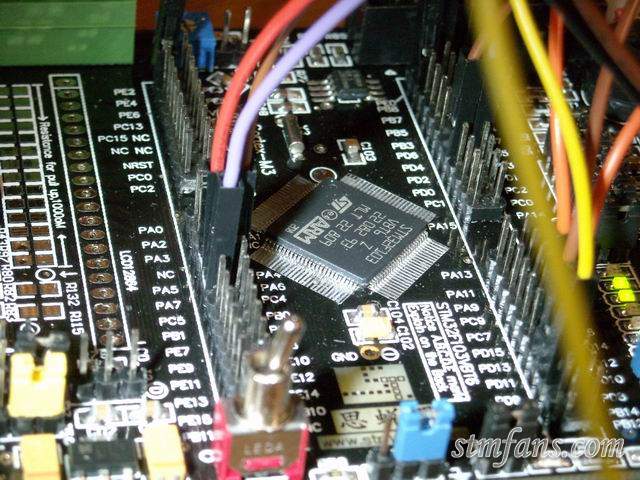

我在年初买了一块EK-STM32板子,在公司,以及自己用AVR,其它ARM都是GNU,因此不大习惯使用keil和IAR。另外住在公司不方便(protel事件)。于是找到了这个codesourcery,当时貌似还没多少人用这个玩STM32,没找到范例。好在GNU那一套都差不多。自己摸索摸索终于还是用起来了。写了几个程序,移植了个以前其它平台上的mp3。 后来板子就扔在那,没有再玩。8过最近还是玩起来了。& n1 m; c; O6 `# b" ~0 G2 P# A9 E
首先下载了最新的q3版本的软件包。要选择EABI的windows版本。然后按装,安装很简单,一个可执行文件,按照正常的那套就行了。
' Q. k+ J, [" X- Y; O: `. n2 a- F! \7 U! [8 R: I
重新编译一下以前的程序。 有个错误,是一个内部库文件的函数名前要多加一个"_" 影响不大。9 n4 W0 J: C- v. b
编译完,哇,size从之前的45K减少到38K,看来的确如别人所说,性能有所提高。这个版本的codesourcery使用了新的lib,我的程序中使用到printf函数,估计在这上面优化了吧。不过如果size吃紧的话最好还是自己写一个简单版的printf函数。不然代码会增加很多 (以前是一下子增加20K左右)。$ r' I# B) }3 x( q3 G- s5 M, G2 l6 @

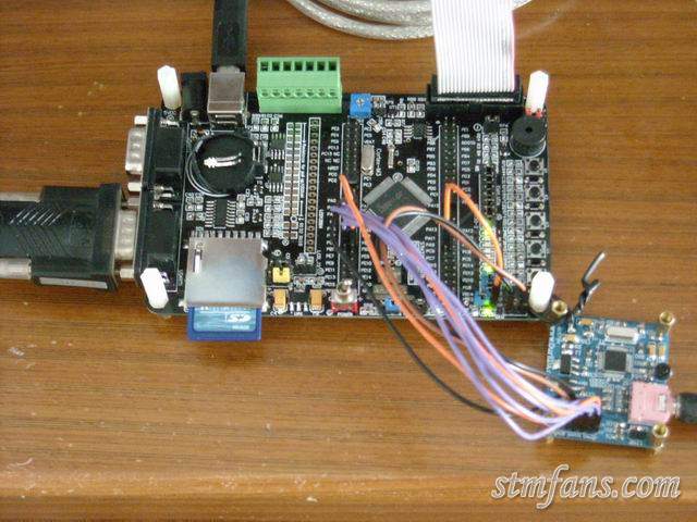

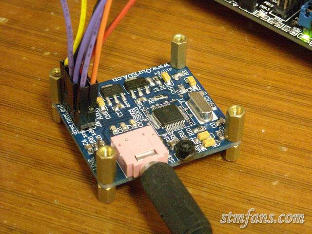

mp3_player_02:这是我移植的mp3程序。根据豆皮重新修改了IO口的位置(注:需要外接VS1003模块)。另外增加了SDHC的支持。
" M- f% h7 }: ~2 J* q. p5 A具体端口是:(我直接从程序中copy的)
: ^, q% ^/ a% x* [( k

VS1003的:
% D, x: y6 ~9 n2 W0 u' r2 a" d1 `% {# I, i  k#define VS1003B_XCS                        GPIO_Pin_0: z6 `0 u( D, P9 ~! V" j* F/ }

这个程序编译在src/codesourcery下编译,敲make就可以了,最后生成bin文件。 用烧写软件烧进去就可以工作了。 这个软件即使没有VS1003模块,也可以测试SD卡(虽然不能播放),还有板子上LED5会闪烁。 板子会从串口1输出信息。' g" V! @- C4 Z3 E- i- e4 N* S
