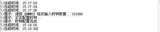

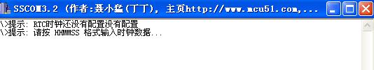

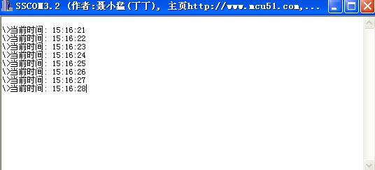

8 ?$ Q. X& ^, N" b在使用过程中我们通过读取32位可编程计数器的值来获取时钟信息,程序是通过串口2来向PC机发送数据来显示时钟的,并且还可以通过像STM32发送字符“S”来重新设置时钟数据,下面是几张调试的图片:
