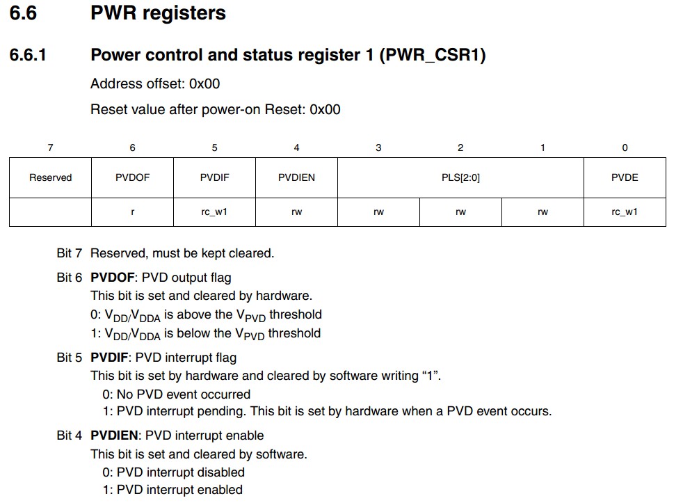

接触时间不长,有一问题要请教:掉电后电池供电,主电源恢复后如何自动唤醒?感谢指教!

采用中断方式比较简单。

多谢。用主电源作为外部中断源?接到哪个引脚比较好?

建议楼主仔细阅读电源PWR寄存器设置

PWR寄存器里面却是讲清楚了,因为8L属于低功耗的,你设置一个电压检测阀值,高于电池电压,低于你的主电源,开中断,然后等待中断,你换了主电源之后自然会进入中断.....
