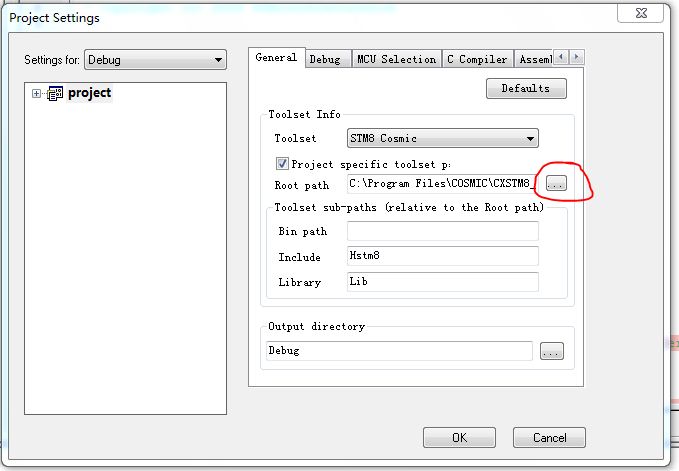

你还要下载一个 cxstm8_32k 这个软件安装,之后在STVD的工程项中设置一下编译器路径即可,路径设置方式如下:
第一步
点击project项目中的settings.
第二步
点击红圈的位置,下拉选择 STM8 Cosmic
第三步
点击红圈的位置,设置一下cxstm8_32k 的安装路径 比如安装在C盘 C:\Program Files\COSMIC\CXSTM8_32K
第一步
第二步
第三步
