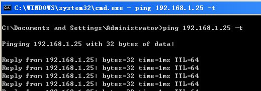

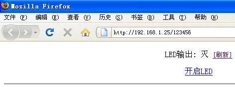

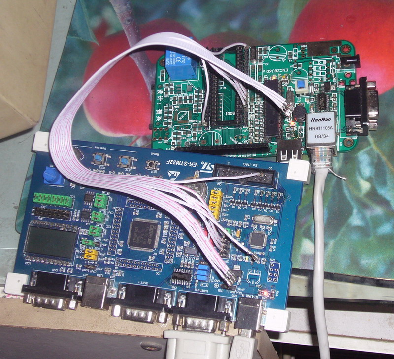

万利的199元stm32开发板驱动 ENC28J60以太网模块,刚刚调试通过.
开发环境是 RVMDK 3.22A,
代码参考了智林的演示程序,官方的sd卡spi,以及网上流传的avr+enc28j60的代码
