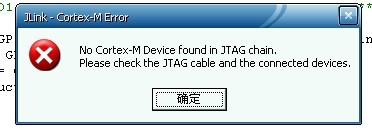

最近在学STM32F103ZET6,这块板子,在烧录程序时出现如下错误
JLINK 没问题,各接口也没问题,换块板子就可以了, 就此问题已近换了两块板子了,坛子里那位高手是否也遇到过,请求解决方法,网上一些办法也尝试过,没成功,主芯片也没有发热的情况!

图片上的错误是:NO COrtex-M device found inJTAG chain.please check the JTAG cable and the connected devices

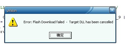

提示2:error:flash download failed-target DLL has been cancelled

问题已近解决:
解决方法如下
1.找到BOOT1和BOOT0,把BOOT1拉低,BOOT0拉高至3.3V。
2.重新下载程序,刷掉FLASH。
3.把BOOT0再次拉低会原来的状态就OK啦。
