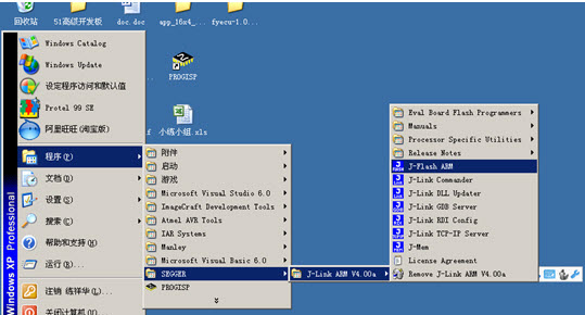

1、       安装JLINK驱动程序 SEGGER V4.0版本,下载地址如下:http://www.segger.com/pub/jlink/Setup_JLinkARM_V400a.zip 直接下载安装就可以了! n* f3 y% b" K) @* a+ Q. h9 u( \
- r  o5 A, y: v7 N" a: C; Z7 R
2、       安装好以后打开如下:

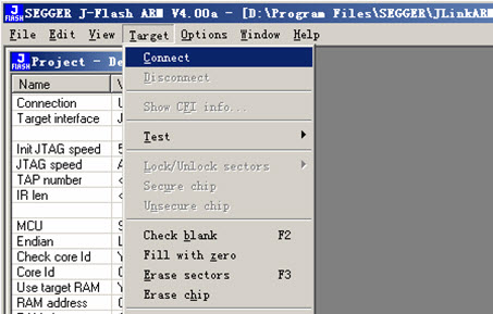

3、点击进入,则出现如下:
$ g' [* p( Z; c, Z; r8 H" x3 m  W6 h6 E+ l* e
, e, S' v- z# Z0 d8 Y$ g
6.jpg ) z0 {: w9 P/ c5 M) F% u5 g
4 [: [+ L4 W0 j4 T/ j% |% ^; g+ ~
         : {) m( z" A) o) e: x

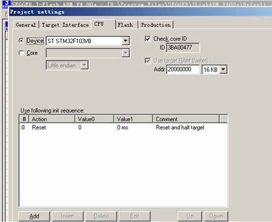

4、此时,需要进行设置芯片的型号,如下所示:
  p7 {3 d" W- u* H; i" H! y点击OPTIONS,则在下图中点击:
4 {9 a* G* X# |$ k5 }+ { " P8 N- P# v1 g( h2 F6 S; l
, c( G( X& g3 J
8 {) W  Y, `& E  s  r& u     . Q8 l2 `1 D. j$ ~
5、然后进入界面,, Q. z3 ?$ E0 C# \" z4 I( m, B
& d  [0 t  u5 F# K, F# h/ j + Q" \9 k* I6 Y% [2 P1 r0 G
6、点击CPU,则会出现:
! A, c+ t" [$ P6 T  p
. T* u6 x( ]! @# Z
+ a" m; t$ e. @6 Z8 F% E此时,我们在device里面选择好我们目标板上的芯片就可以了,然后点击确认。& E6 U/ U1 V+ m7 w6 X

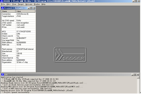

7、我们现在将JLINK和目标板进行连接6 j' t! L. S; ^+ z! r* q2 Q
; r/ ]* [5 ~& z+ h( Z$ _- V3 ?$ F6 |. a! n- ^; J6 j: f; a
6 G) A4 v0 f  _  6 [+ w8 ^! p" R+ L1 E* {
8、此时我们就看到了MCU的型号已经是我们设置的了,表示目标板和仿真器已经连接好。5 t/ R3 Z/ z: g8 V0 O0 w" }. M( b

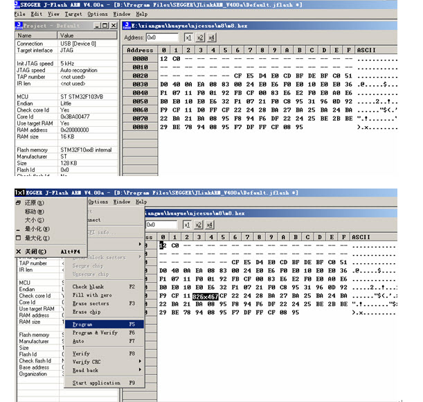

9、打开我们要烧录的hex文件,如下图:
3 q! N) W' F+ H* h: N4 B& p/ V( Q( P7 Y/ ]& |) q5 v) Q
+ k/ \; X$ S/ [
0 J, |; ]+ R$ j" ^  X
& E4 d/ `8 I  K* W6 l
