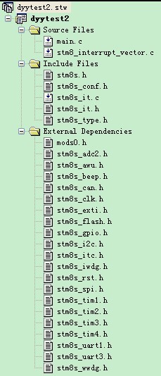

新手,刚刚建立一个工程,然后就提示我找不到这个stm8s.h.
但实际上工程显示有这个文件了,而且我已经拷到我的工程根目录下面了,求高手指教

main文件里面只有这么几句话,求指导
#include "stm8s.h"
main()
while (1);

应该是你没有添加包含文件的路径,在工程 选项 里面的 C++compiler 选项里面的 Preprocessor里面添加
