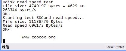

近期在做CH376的驱动,由于官方提供了参考手册,和驱动程序,在稍加移植后测试了简单的U盘读写函数,获取设备信息等功能并测试了读取文件的速度。由于之前移植了FATFS读写SD卡,想对比一下二者读写速度如何,于是采用内部RTC测时间加UART输出结果的方式测量了一下读文件的速度,测试结果CH376读取U盘速度约260KB/s(采用SPI接口,时钟为18MHz),SPI读取SD卡11M的MP3文件约330KB/s左右(SPI时钟为18MHz),后来优化了一下读SD卡的函数,速度提升390KB/s。可还是觉得速度不够快,于是考虑用DMA方式读取。好了,上面废话了那么多,下面进入正题。
1 R: r% V, U! Y/ B( F7 uSPI既可以用工作于DMA发送方式,也可以工作于DMA接收方式。SPI 采用DMA发送时一般没什么问题,然而接收时则出问题了。虽然都配置好了SPI_RX的DMA通道,也将SPI->CR2里的RXDMAEN置位了,但始终接收不到SD卡的数据,程序始终在等待DMA传输完成位置位。虽然知道SPI只有在DR写入数据开始发送时才会输出时钟,但在做DMA接收时认为时钟是自动输出的,于是始终解决不了问题,后来在网上找了很久,终于找到一个帖子,里面说的情况跟我遇到的类似,从中了解到SPI在DMA接收时并没有时钟输出,后来想想,这种SPI DMA接收应该是工作在从机模式的吧,因为主机会发送时钟。如果需要工作在主机接收模式,则还是要靠写DR来发送时钟,为此可以在开启接收DMA的同时开启发送DMA,并且接收DMA的优先级高于发送DMA,发送DMA配置为内存到外设,内存地址不自增,发送字节数与接收字节数相同,并且始终发送0xFF,这样发送通道的DMA每发送完一字节,RXNE置位,触发接收通道DMA,由于接收通道DMA优先级高于发送DMA,于是接收DMA接收一字节,而后TXE置位,又触发发送DMA,像这样循环,从而实现了SPI 的DMA连续接收数据。下面附上移植的FATFS里的rcvr_mmc()数据读函数:% a6 D, v& l. ^& y$ A

当读取数据小于50时采用非DMA读写,大于等于50采用DMA读写,以提高效率。这样改写后,再测试读取同一文件的速度达到696KB/s,相比之前提升了近3/4,DMA的速度果然够快。大家也可以尝试一下。
