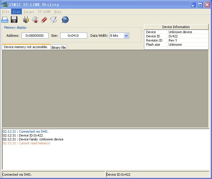

新手,遇到的一个问题ST-LINK Utility
爱琴海-410114 提问时间:2013-1-3 13:05 /

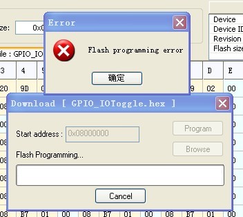

 可以连接上STM32F3,但是不能下载程序,下载中会出现flash programming error,这个问题应该怎么解决呢,

zykzyk-93033 回答时间:2013-1-3 13:41:48
RE:新手,遇到的一个问题ST-LINK Utility
你的芯片型号和驱动确认对吗?检查一下。
zhang7309 回答时间:2013-1-3 14:20:51
回复:新手,遇到的一个问题ST-LINK Utility
应该是芯片型号选择不对
fengye5340 回答时间:2013-1-10 11:26:06
楼主这是用的F0以前的ST-LINK Utility,F3这样连接不上的,要用一个ST-LINK UtilityV2.0的升级版本
也就是  st-link_v2_usb驱动.zip 这个文件,这样才能识别F3
