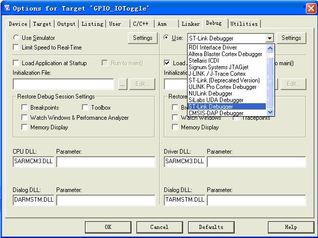

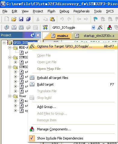

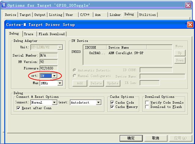

5.我们需要重新设置工程中的DEBUG工具,使用ST_Link Debugger SWD调试:如下图示:

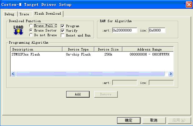

Flash烧录工具也使用ST_Link Debugger,添加STMF3 FALSH,如下图示:

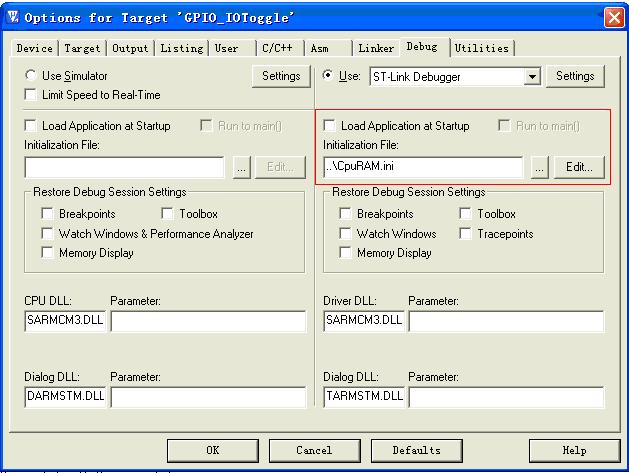

10.新建一个CpuRAM.ini 的文件,编辑其内容如下:
FUNC void Setup (void) {
SP = _RDWORD(0x10000000);
PC = _RDWORD(0x10000004);
_WDWORD(0xE000ED08, 0x10000000);
LOAD GPIO_IOToggle\GPIO_IOToggle.axf INCREMENTAL
Setup();
g, main
把这文件放在GPIO_IOToggle工程文件夹下。
11.设置Debug 调试接口,取消“Load Application at Startup”前面的钩。在CpuRAM.ini 初始化脚本中自动装入程序。界面如下:

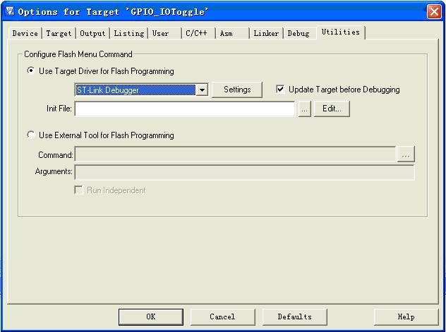

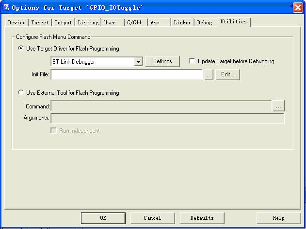

12.在Utilities 栏设置里取消Update Target before Debugging, 如下图示:

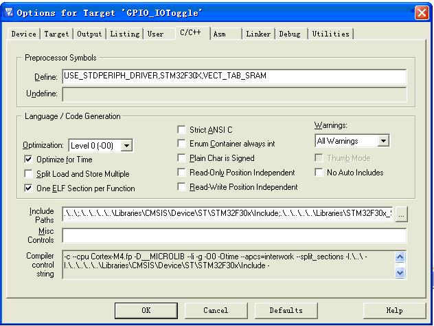

13C/C++配置栏加上VECT_TAB_SRAM定义:

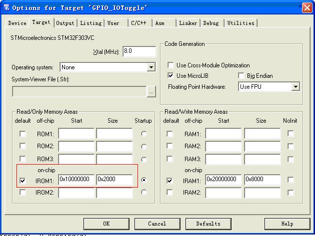

14.全部编译用调试按钮把程序下到SRAM内,实际测试LED闪烁20次的时间大概为24秒,可以得出一个结论:在片内指令SRAM执行代码时速度要大约提高一倍。
