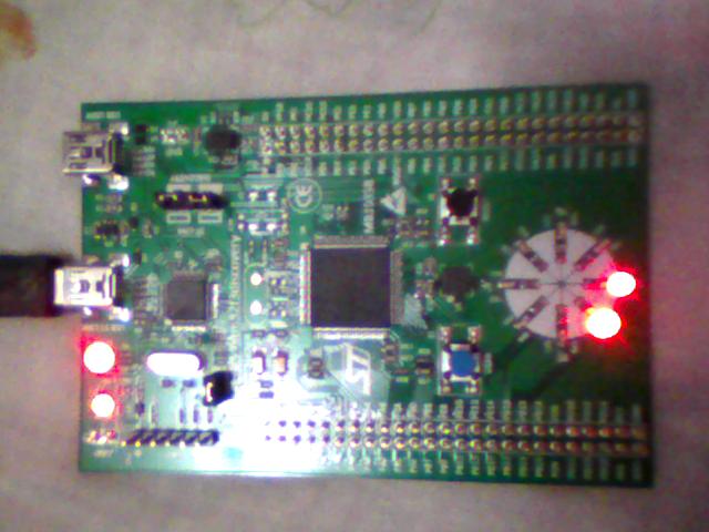

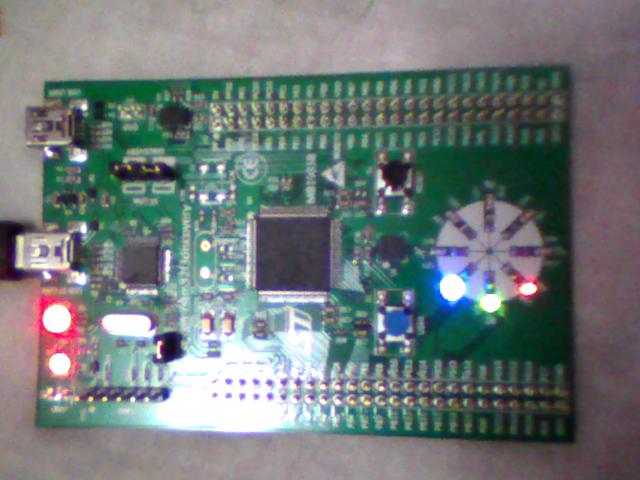

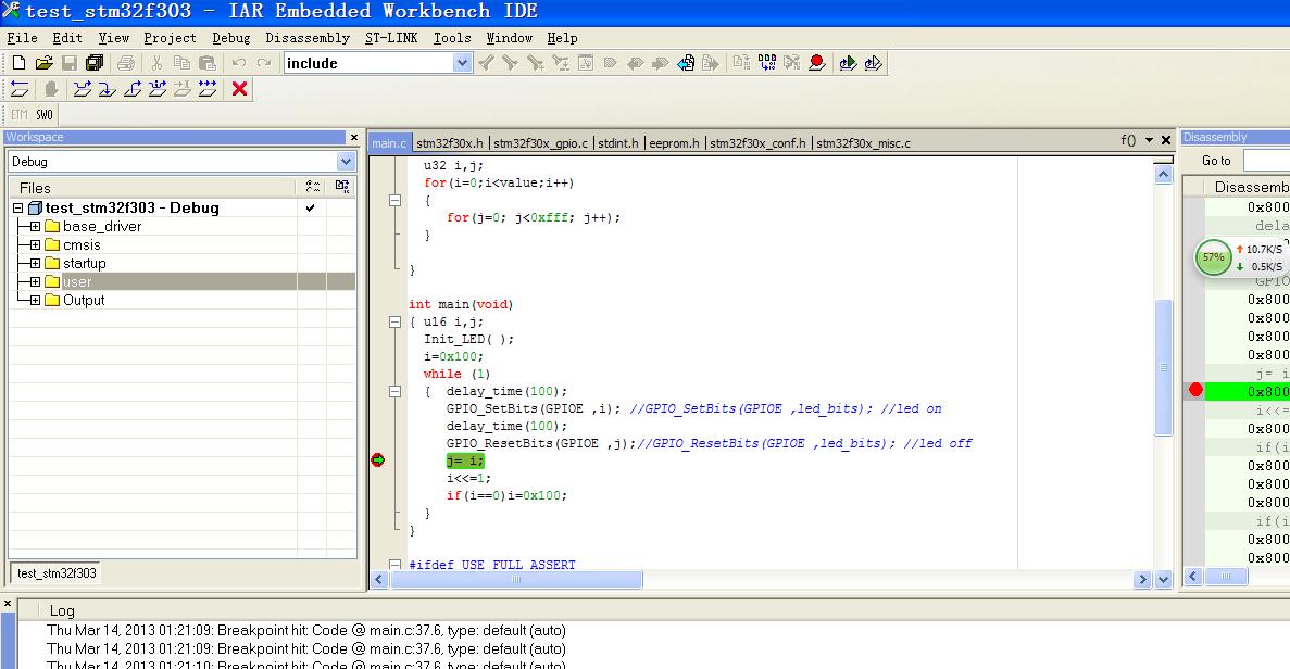

经过几天的准备,STM32F303 DISCOVERY 板子的第一个demo终于搞定了。为了完成这个demo耗费了1周时间了。首先是升级开发工具,以前的MDK4.5 IAR 6.4 都不能用了,主要是因为STM32F3XX器件比较新,开发工具不支持了。本楼装了比较新的版本,MDK4.7a IAR 6.5 都支持STM32F3XX器件了。 在ST网站down了个例子工程,“STM32F3xx_AN4056_V1.0.0 “ 里面是一个操作EEPROM的demo。本楼想step by step自己建一个STM32F303 DISCOVERY 板子的模板,于是提取了里面的一些工程目录需要的文件,包括基本的外设驱动如SPI,GPIO,以及startup文件,及CMSIS里面几个文件。建立起IAR 的工程,并写了个简单的驱动 STM32F303 DISCOVERY 上8个彩色LED的demo,形成LED沿顺时针追逐的效果。 下边是调试代码截图,以及板子上的运行效果。 调试代码截图 ![]() 板子运行效果 ![]() ![]() 板子code demo模板 ![]() ![]() ![]() |
