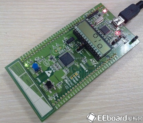

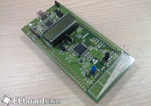

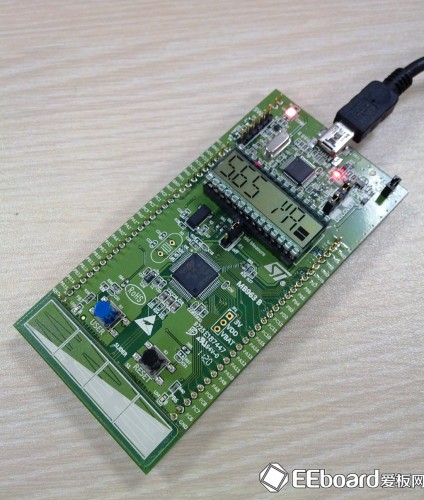

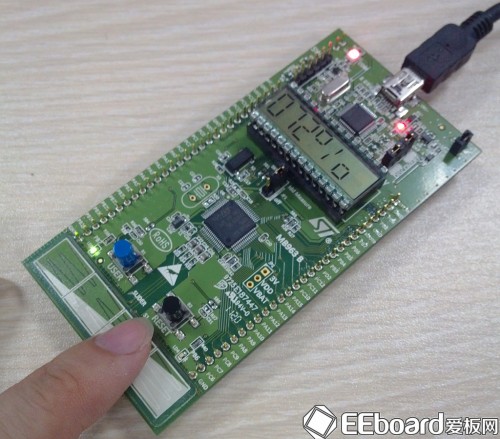

STM32L开发板长宽分别是112mm*55.72mm,4层板设计整体看上去非常简洁明了,元器件布局很协调,并且都集中在板子正面

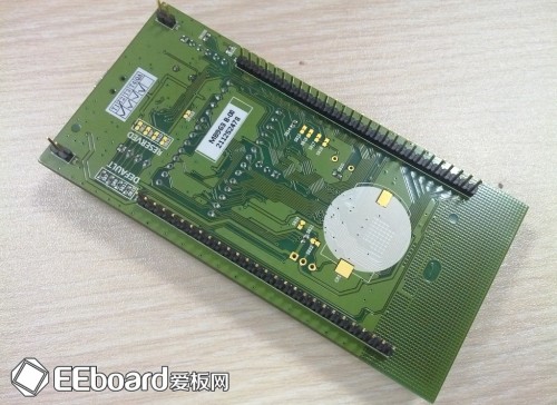

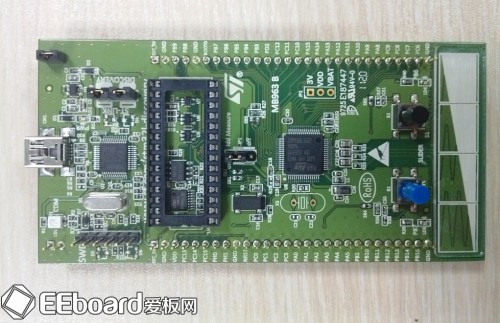

背面只有4个排针

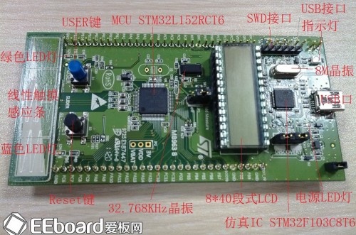

板子上主要有哪些器件呢?

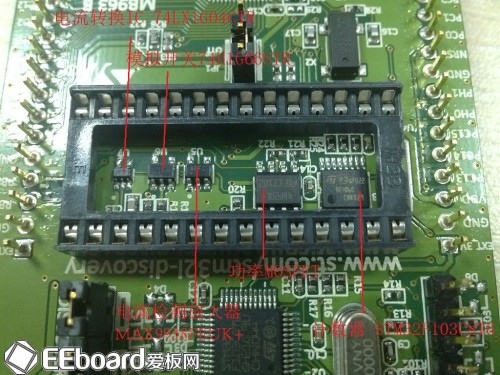

还有一些器件藏在屏幕下方,为了给大家看清楚,把屏幕拆了:)
  • STM32L152RBT6微控制器,128 KB FLASH,16 KB RAM,4 KB EEPROM
  • 带有选择模式开关的板上ST-Link/V2,可以将套件用作独立ST-Link/V2(带有用于编程与调试的SWD连接器)
  • 主板供电:通过USB总线或者外部3.3V或5V电源提供
  • 四颗LED灯:LD1:USB通讯指示灯;LD2:3.3V电源指示灯;LD3:应用指示灯(绿色);LD4:应用指示灯(蓝色)
  • 两个按键:user按键和reset按键
  • IDD电流监测
  • 段式LCD接口,支持最多8*40的段式LCD,LCD 为24-pin DIP封装
  • 板子两侧两排扩展插着2*28pin, 引出MCU所有IO端口,方便开发
  • 1个带4个触摸按键的线性传感器
ST公司的开发板PCB布局都比较类似,而STM32L主推他的低功耗特点,在设计中多增加了一个8*40段式的LCD,看来是为了方便大家对板子的功耗进行评估

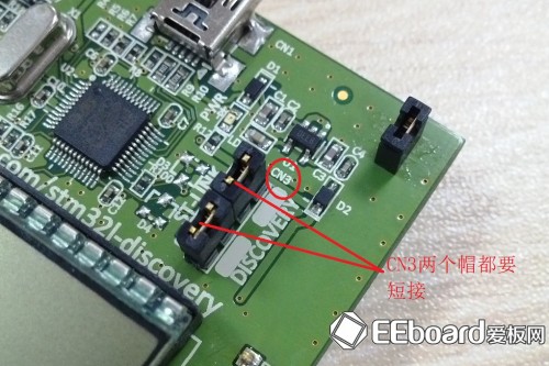

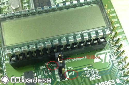

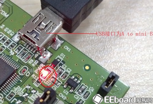

1.先短接JP1 on,CN3 on
2.插上USB线供电,红色电源LED灯亮起,STM32L开发板执行出厂预设程序

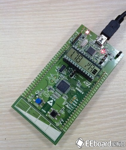

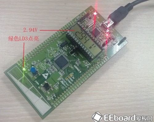

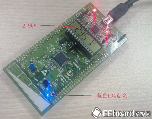

1.电压测试

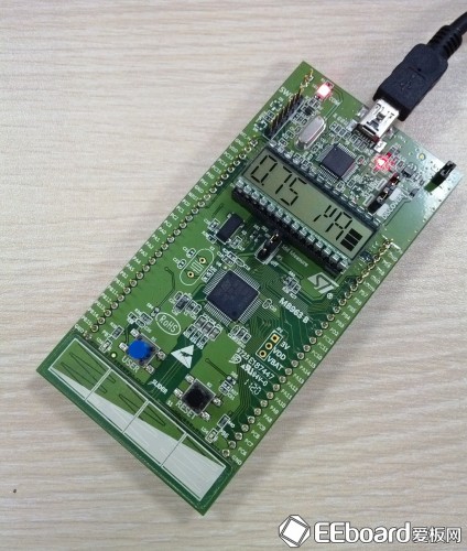

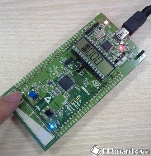

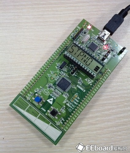

上电启动后,LCD会依次滚动显示STM32L-DISCOVERY,JP1 ON,最后会停留在测得的MCU供电电压VDD,并且绿色LD3和蓝色LD4依次闪烁
2.触摸按键条测试
在电压测试的基础上,按一下user键(user键的作用是切换模式),屏幕会显示一个“%”符号
用手指接触触摸按键条LCD会显示此时手指触碰的百分比位置
笔者测试下来,触摸条感应相当灵敏,用户体验效果非常好,值得称赞!

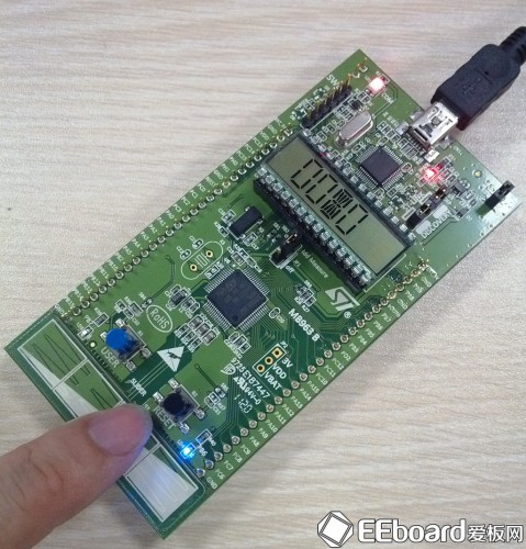

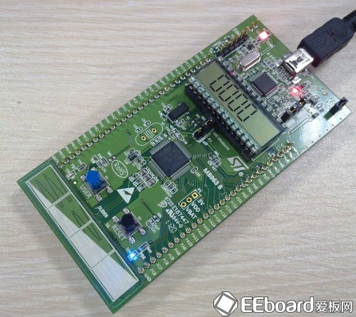

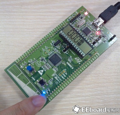

在此基础上,再按一下user按键,LCD会显示“0000“
此时程序进入触摸按键测试,可能有人会疑问,触摸条测试跟触摸按键测试有啥区别?简单来说,触摸条测试可以让触摸条应用到极致,做的很精细,比如应用在声音,灯光上的调节,而触摸按键比较限定范围,如STM32L开发板有四个触摸按键,如果作为触摸按键的功能应用,那最多只能在一种产品上支持4种功能,看完下面的测试你就会更加有个直观认识。
想要哪里点哪里 : ),so easy!

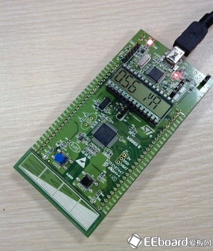

首先我们要了解下开发板的几种工作模式:运行模式,睡眠模式,低功耗运行模式,低功耗睡眠模式,开启实时时钟的停止模式,停止模式,待机模式。这相对于STM32F系列开发板扩展了众多低功耗模式。下面将用STM32L开发板初始程序对这几种模式进行测试

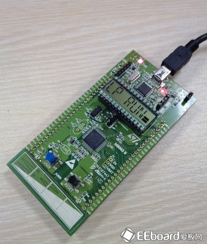

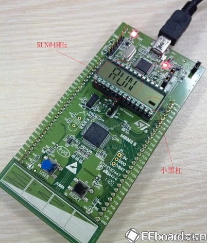

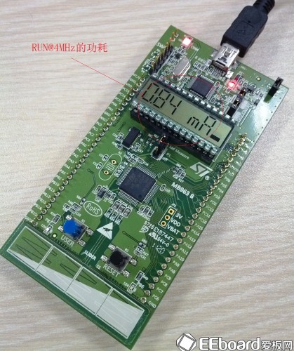

1.运行模式@4MHz
插上USB电源线,按user键切换模式,直到屏幕右侧出现一条小黑杠。此时板子会在4MHz的运行模式和睡眠模式间切换,屏幕会显示当下模式的功耗

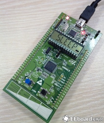

2.睡眠模式 @4MHz

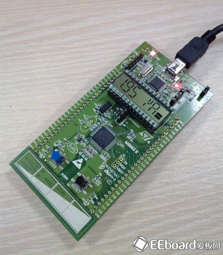

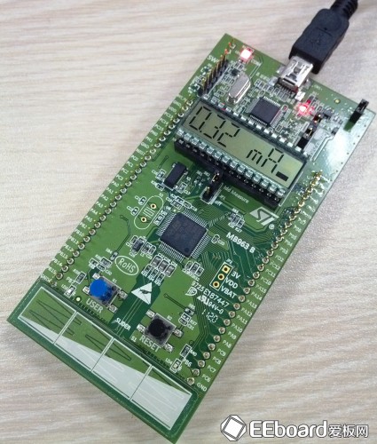

3.低功耗运行模式@32KHz

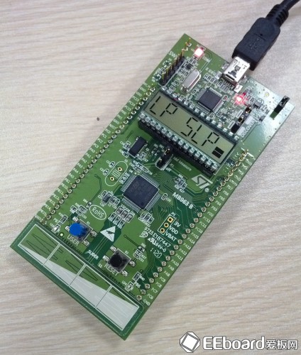

继续按user键切换到屏幕右侧出现两条黑杠,此时板子在32KHz的低功耗运行模式和低功耗睡眠模式间相互切换

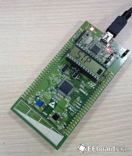

4.低功耗睡眠模式@32KHz
5.停止模式,开启RTC
重复按user键直到屏幕右侧出现3条黑杠,此时板子在停止模式(开启RTC)和停止模式(关闭RTC)间相互切换
6.停止模式,关闭RTC
7.待机模式
在停止模式的状态下再继续按user键就进入待机模式
待机模式的功耗相当的低,只有0.56uA,通过实测我们可以直观的看到STML32L处于不同模式下的功耗,大大方便了用户使用MCU STM32L152RB 设计低功耗产品时做参考。
