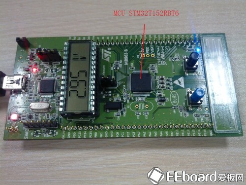

MCU STM32T152RBT6
开发板的MCU决定了其具有什么样的特点,能开发什么样的外设,功能。通过先前评测中的数据,我们已经知道STM32L的低功耗特点,那ST公司是如何做到这一点的?这其中最大的功臣莫过于其基于新型工艺EnergyLite研发的32位MCUSTM32T152RBT6。
STM32T152RBT6为130纳米超低耗工艺,以LQFP64形式封装成10*10mm大小,它整合了工作频率为32MHz的高性能ARM Cortex™-M3 32位RISC内核、存储器保护单元(MPU)、高速嵌入式存储器(Flash存储器和RAM的容量分别高达128K字节和16K字节),和大量连至2条APB总线的增强型I/O与外设。

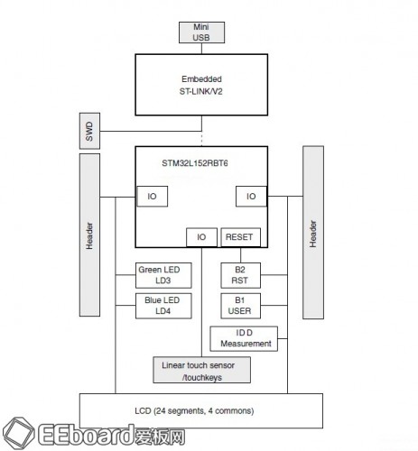

这样介绍可能大家没什么概念,那先来看下STM32L的原理框图。
很明显,STM32T152RBT6是整个板子的核心大脑,通过IO口控制可以实现,触摸,仿真调试,LED,LCD,按键,电流测试等功能。尤为重要的是STM32T152RBT6支持多达7个低功耗运行模式,在前面的评测中我们已经一一测试过,那么这么多功能的实现,MCU内部又是要做到如何复杂?
STM32T152RBT6原理框图
STM32T152RBT6内部集成了1个12位ADC、2个DAC、2个超低功耗比较器、6个16位通用定时器和2个可以用作时基的基本定时器,另外集成式的LCD控制器内置有LCD电压发生器,让您最多能够驱动8个多路复用LCD,而且LCD的对比度不受电源电压的影响。
这么多功能又是如何相互协调工作的呢?从STM32T152RBT6原理框图我们可以看到,各个模块都是通过总线连在一起,这样我们可以通过软件配置MCU内部的寄存器来实现这些功能的打开或者关闭。可以自由的设定,关闭不需要运行的模块,进一步减小功耗。

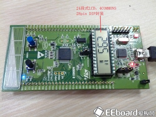

初见STM32L开发板,除了好奇它配置什么型号的MCU,令一个值得探究的就是这块28-pin DIP封装的LCD显示屏,在高清大屏幕满街跑的时代,这么一块24段式LCD屏幕是干什么用呢?

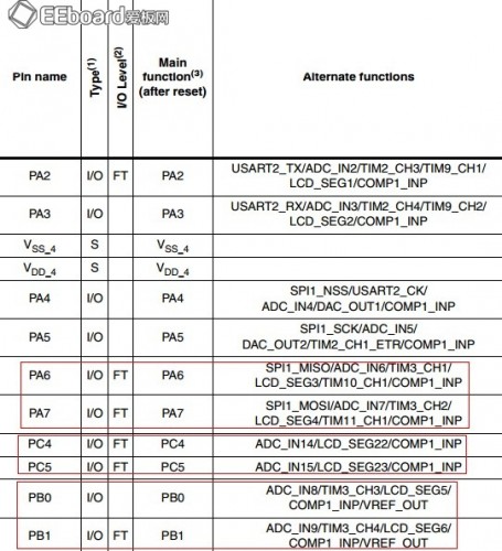

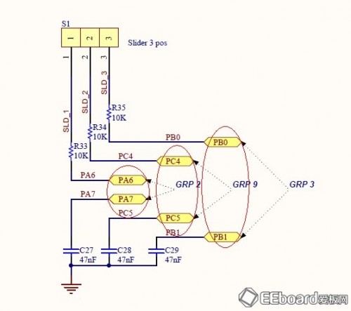

依据笔者的使用感受,ST公司搭载这么一块LCD主要是出于为用户考虑,能比较方便的评估其MCU的性能。在上篇评测中我们已经初步了解了通过LCD的显示信息能了解开发板的上的触摸按键及功耗的情况,触摸按键的原理和之前的评测文Atmel之SAM4S Xplained开发板评测(二)中Qtouch原理类似,大家可以参考。值得注意的是,STM32L开发板实现触摸按键的IO口需要按照规定的配对才能使用
例如从上图中我们可以看到,PA6与PA7组成一对,实现一个触摸按键的功能,PC4与PC5,PB0与PB1同理,如果想更加深入的了解ST公司的几种触摸技术,可以访问ST公司触摸屏的工业设计及layout。

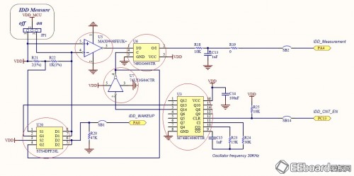

我们接下来主要探讨IDD电流测试的原理。

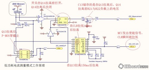

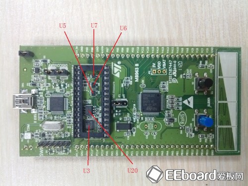

  • U3:M74HC4060TTR  高速cmos 14级 二进制计数器
  • U5:MAX9938FEUK+  高精度电流检测放大器
  • U6:74H1G66STR   cmos开关,高电平有效
  • U7:74LX1G04CTR  低电压cmos信号转换IC
  • U20:STS4DPF20L  双P型沟道 功率MOSFET
ST公司在IDD电流检测电路上十分上用心,就单纯检测电路所涉及到的IC就多达5颗,比较有意思的是,其中有4颗都是自家的产品,可见ST公司有着丰富的产品线,在半导体行业内的地位举足轻重。而且在IDD_WAKEUP ,IDD_CNT_EN, IDD_Measurement 等信号线layout中加入了0欧姆的电阻,方便大家测量信号线状态以及用于调试。
要搞清楚它是如何测出功耗的?需要搞清楚的它各个模式下的工作原理。

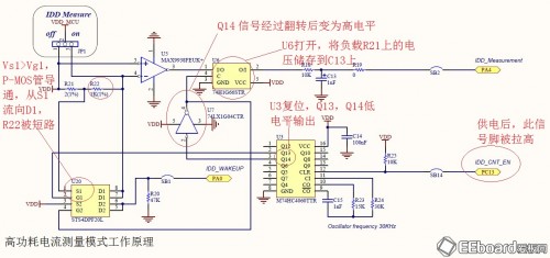

1.高功耗电流的测量模式
插上USB电源线供电,IDD_CNT_EN信号脚被拉高,计数器U3实现复位功能,Q13脚输出低电平,P-MOSFET U20 S1脚与D1脚导通,电阻R22被短路,放大器U5直接与分流电阻R21连接。计数器U3的Q14引脚经过信号转换IC U7翻转为高电平,cmos开关 U6 C脚被拉高,开关打开,充电至电容C13, IDD_Measurement检测出电容C13上的电压,除以负载电阻R21,就能得到所测得的电流。
2.低功耗电流的测量模式

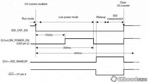

和高功耗电流的测量相比,低功耗电流的测量的原理相对复杂,有几条规则要注意
  • 在 IDD_Measurement脚配置好ADC
  • 配置PA0作为唤醒引脚
  • IDD_CNT_EN信号拉低后将进入低功耗电流的测量
  • IDD_CNT_EN信号拉低300ms后唤醒测量信号IDD_Measurement
  • 唤醒IDD_Measurement后立即开启AD转换器以测量低功耗模式下电容C13上的电压
  • 通过编程来复位(复位的时间要在IDD_WAKEUP拉高后150ms内)计数器置高IDD_CNT_EN信号来避免稍后电阻R22被连  接在高功耗电流测量模式
可以对应下面STM32L低功耗电流测试模式下的时序图来理解
在高功耗工作模式下,要进入低功耗模式电流测量,首先MCU发出一个使能信号拉低IDD_CNT_EN引脚,150ms延迟后计数器U3的Q13被拉高,P-MOSFET U20 S1脚与D1脚截止,电阻R22被连接在电路中,此时电容C13储存的是电阻R22上的电压,又经过150ms延迟,计数器U3的Q14脚被拉高,P-MOSFET U20 S2脚与D2脚导通,IDD_WAKEUP被拉高,唤醒MCU测量信号IDD_Measurement,测得此时电容C13上的电压,再经过计算处理,就得到低功耗模式下的电流。工作原理虽然比较容易理解,但在实际电路设计中却要考虑各方面的因素,软硬件也要配合的相得益彰,不然哪怕只是一个小小的错误,也会导致整个电路瘫痪。

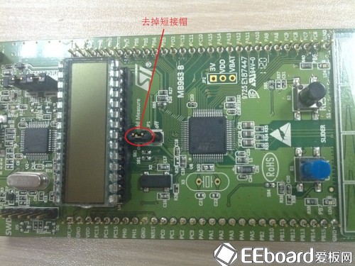

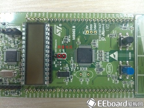

答案是肯定的!如果你对自己之外的人设计的产品抱有怀疑的态度,如果你只相信自己实际动手看到的结果。那我告诉你,ST公司已经为你考虑到了,你只需准备一个安培表,或者是万用表,断开JP1短帽
把安培表或者万用表(注意万用表需要调到测量电流的功能)的探针分别连接中间一个引脚和off位置的引脚
此时你在安培表或者万用表上看到的数值就是STM32L开发板实际运行时的功耗。
