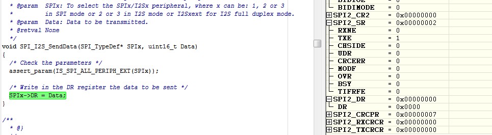

STM32 SPI2无论是读还是写SPI_DR都是0000,求帮助
yuanzuo 提问时间:2013-7-10 17:59 /

uint8_t AFE4490_SendByte(uint8_t byte)
  AFE4490Timeout = AFE4490_FLAG_TIMEOUT;
//等待发送信号寄存器为非空,然后发送一个字节到spi总线上
  while (SPI_I2S_GetFlagStatus(AFE4490_SPI, SPI_I2S_FLAG_TXE) == RESET)
    if((AFE4490Timeout--) == 0) return AFE4490_TIMEOUT_UserCallback();
//只管发送即可
  SPI_I2S_SendData(AFE4490_SPI, byte);
//等待接收信号寄存器为非空,然后从spi总线上接收一个字节
  while (SPI_I2S_GetFlagStatus(AFE4490_SPI, SPI_I2S_FLAG_RXNE) == RESET)
//需要返回一个字节
  return (uint8_t)SPI_I2S_ReceiveData(AFE4490_SPI);
