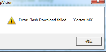

stm32f0discovery问题 Error : FLash Download failed ...
八十八夜
提问时间:2013-12-10 13:14 /
STM32电机培训online,大佬带你玩电机
stm32f0discovery板驱动LCD1602(四线模式)
下载调试时显示 Error : FLash Download failed - "
Cortex-M0
" 参照STM32F103的解决办法如下操作即可

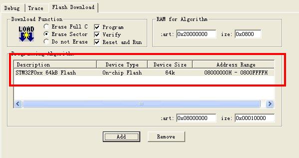

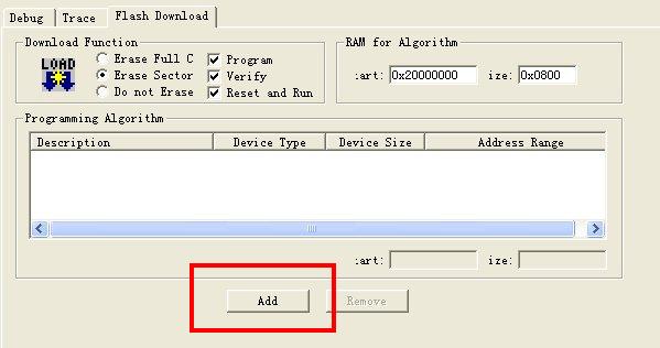

RE:stm32f0discovery 收到啦,第一个问题 Error : FLash Download failed -
FLash Download failed 这样的错误,就是没有把flash添加进去。

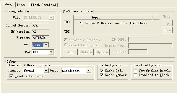

不错,我来完善一下这个过程,方便大家的学习:

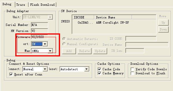

第一步,点击MDK设置界面,设置ST-LINKV2
一般,不进行配置的情况下,默认是此模式,像STM32 DISCOVERY的板子都是采用SWD方式下载的,所以,就会出现错误了。
要更改如下:
第二步、
这样系统就能识别到内核了。

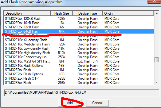

第三步,
加入FLASH算法、点击此按钮
第四步、
要选择正确才行。

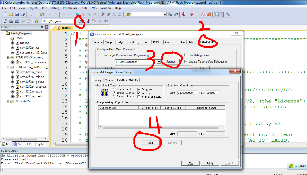

MDK设置界面在哪呢?我怎么找不到设置ST-LINKV2的地方呢
dzc2001
回答时间:2013-12-11 12:03:14
a0a.1 0b0c
选择工程,右键单击,选择Debug选项卡

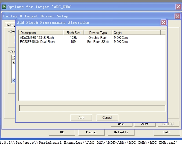

回复:stm32f0discovery 收到啦,第一个问题 Error : FLash Download failed -
第四步中没有可选择的flash型号,这是啥原因呢?
