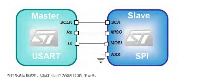

  QQ图片20140217085907.jpg 1 }! ]' G& \8 I, _: q
USART可配置为允许三线连接到SPI外设的同步通信7 w1 x" s& ?% C: O
模式。在这种模式下,USART作为一个SPI主并具有可编程的时钟极性和相位,所以它能与
; T- `4 M; [  I) S6 w* e- Q任何SPI从机进行通信。 5 p. P+ ]9 i  ?# ?' R

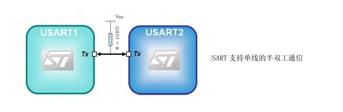

QQ图片20140217085845.jpg ! L( B3 L2 E9 D9 b5 _, Z: R
& t. D, V( N2 w每个USART的波特率发生器,是一个小数波特率发生器。这个比简单的时钟分频器更复
  Q; l% L* ?& _) S, a8 Y% r杂,并且标准的传输速率,可以来自任何总线频率。像其他的串行外设一样,每个USART
; Y+ ^0 m5 B* [2 g. b有两个DMA通道用于从内存中传输Tx和Rx数据或传输到内存中。当作为一个UART时,USART/ t- I0 d* h- _3 U( a
支持一些特殊的通信模式。 USART可以工作中只是使用的Tx引脚的单线半双工通信模式。
/ |8 a# e3 ^2 Y* y# X- D对于调制解调器通信和硬件流控制,每个USART有额外的CTS和RTS控制线。
