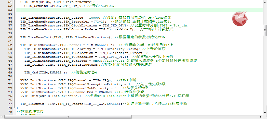

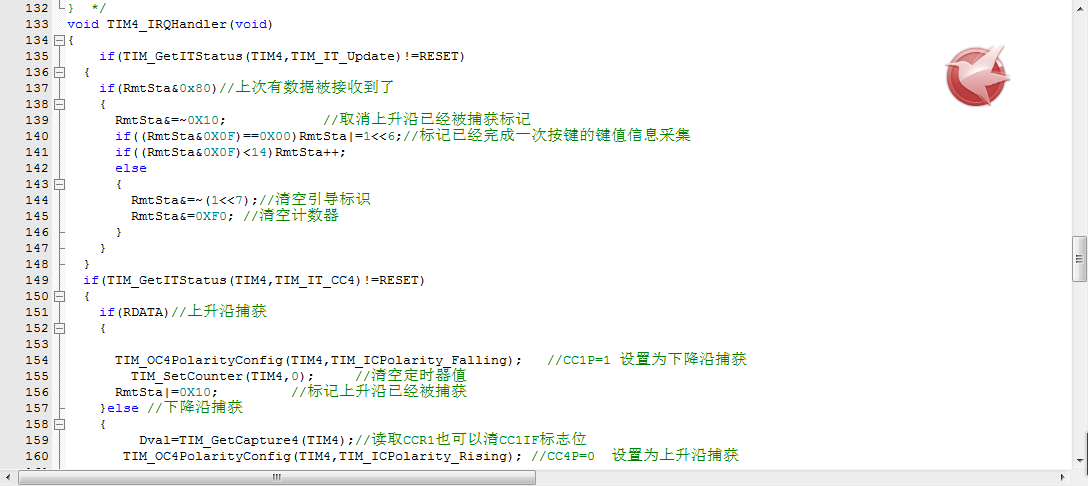

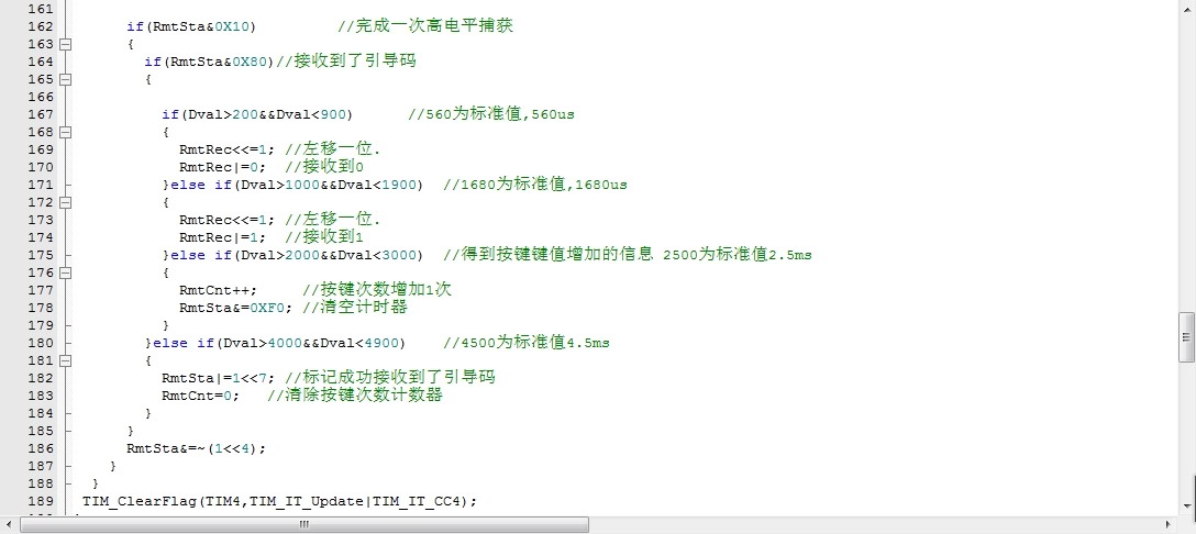

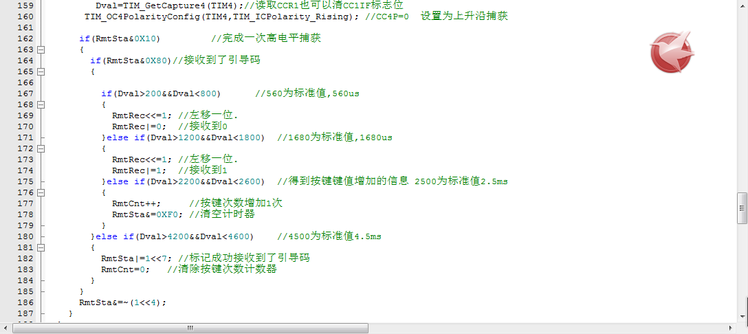

NEC码规定的连发码(由9ms低电平+2.5m高电平+0.56ms低电平+97.94ms高电平组成),我用的是用定时器捕捉的方法,逻辑1传输需要2.25ms(560us脉冲+1680us低电平),这2段可以收到,前导位的4.5ms也可以收到,就是那段2.5ms的按键次数的收不到,导致key值一直为0,求大神帮忙解决一下。我在想会不会是遥控器的问题,但是我试了2个遥控器,情况多一样。不知道怎么办了。

看你发出来的这段程序是没有问题的,能否把全部代码发一下,
检测一下板子硬件部分,还有软件IO及定时器4的配置是否有问题,如果确定无问题,可以试试改改判断范围
if(Dval>200&&Dval

我试过了,改变范围也是不行 啊。

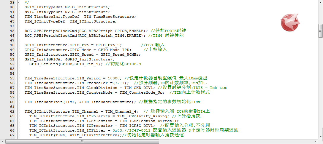

IO初始化错误,你看看
这里面出现了GPIOA了,改过来试试吧

这个 我刚才看到了 我改过来了,改为B了 ,但是还是不可以啊.......有点郁闷啊
